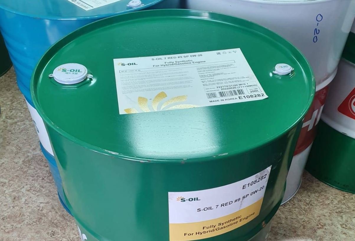

У нас есть немного другой вавриант по маслу. Через паралельный импорт народ тянет бочки по 200л через границу из кореи и японии и продает на розлив. Есть петроканада, есть шелл, есть много чего... но всё равно это 800-1100р за литр. Замена разовая это 5тр
Есть S-OIL 7 RED #9 SP/GF-6 +Hybrid 0W-20 по 410р за литр из бочки 200 литров - подходит вроде
Изменено пользователем AlexDeko

Ладно, буду менять раз в 5ткм на масло S-OIL 7 RED #9 - оно у нас тут на соседней улице бочками по 400 рублей литр
Дешево и для 5ткм отлично
