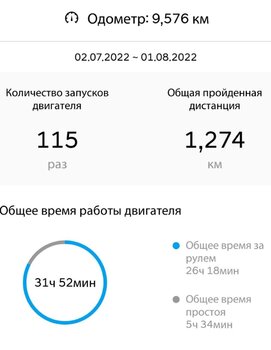

Имеется автомобиль в приложении к которому выводится статистика по месяцам (расстояние, средняя скорость, время работы двигателя).
Что в итоге считать моточасами? Пример на картинках. Пробег/ср. скорость=49. При этом общее время работы двигателя 33ч. Разница приличная, как то это все выглядит не нормально.
Изменено пользователем KKY
1 час назад, KKY сказал:
это и есть моточасы
BECHA человек спрашивает почему данные даже близко не сходятся если считать по формуле:
пробег / ср. скорость = м/ч
1292/26=49
А конкретно счётчик моточасов насчитал при этом 32 м.ч
Разница в 1.5 раза

Только что, Pechnik сказал:
1292/26=49
Разница в 1.5 раза
А чо тут дискутировать, "тупой" счётчик моточасов верен, а всё остальное бортовое/программули от лукавого ...
9 часов назад, Pechnik сказал:
1292/26=49
Разница в 1.5 раза
Вырастет пробег, цифры приблизятся. Любой спидометр завышает скорость на 2-3%

11 часов назад, Pechnik сказал:
Разница в 1.5 раза
потому что не все то моточасы что пробег. пробки и прогревы зимой не прибавляют пробег и среднюю скорость зато увеличивают моточасы.
6 минут назад, BECHA сказал:
Так это же хорошо, тяжелый режим работы и должен их прибавлять больше чем пробег по трассе, показывая более реальный износ масла.

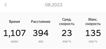

Дополню. За август другая картина. Пробег почти весь городской. Выше за июль был наполовину трасса.
394/23=17
Время работы 18.5
Разброса при городской езде почти нет.
