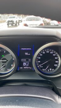

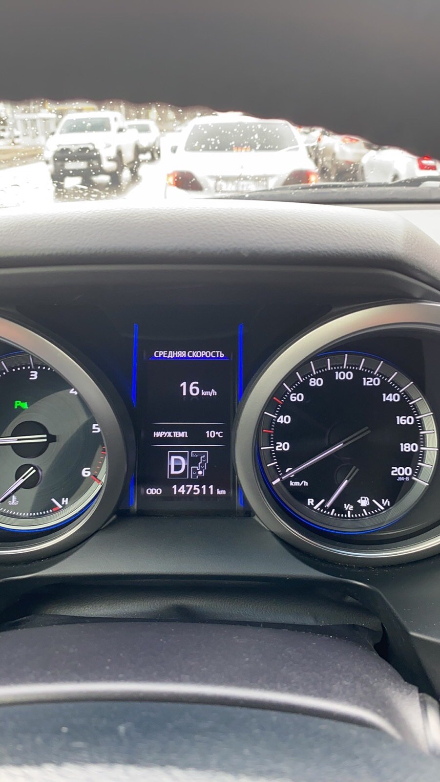

Ты со своим автомобилем можешь делать все что угодно, как и я, я тоже раньше (до повышения цен на моторку) менял масло через 5 тыс.км. пробега при средней скорости 40…45 кмвчас. и об»еме картера 9,2 литра, но писАть на масляном форуме, что средняя скорость по БК «вообще ни о чем» не стоит, а если написал и тебя попросили пояснить, то поясни…
И просто личный интерес: каким образом на ВАЗ высчитываешь среднюю скорость?
ValeRus Компьютер есть в ваз)) как и в почти всех прошлых авто. И да, я утверждаю на масляном форуме, что показатель средней скорости без прочих , сам по себе не говорит воообще ни о чем.
примитивно. Ты часами ползаешь по пробкам на холостых и слушаешь музыку , потом выезжаешь и на пределе возможностей мотора валишь 2 часа. И такая же средняя будет , если выехать и неспешно по пдд ехать. И для масла это очень разные истории. Поэтому я это говорю на масляном форуме.
Изменено пользователем dx643
Выбрось свой компьютер (не в обиду написАл), если он у тебя так считает среднюю скорость, у меня на Крузаках средняя скорость меняется…. достаточно зимой потарахтеть на холостых и средняя скорость сразу же меняется в меньшее значение…
ValeRus
Средня скорость это математическая величина не зависящая  от марки авто. :popcorm:
Изменено пользователем Buran
15 минут назад, Buran сказал:
ValeRus
Если у человека средняя скорость не меняется от условий эксплуатации, то тут дело не в марке автомобиля, а в счетчике, кто должен эти цифры высчитывать математическим способом…;)
