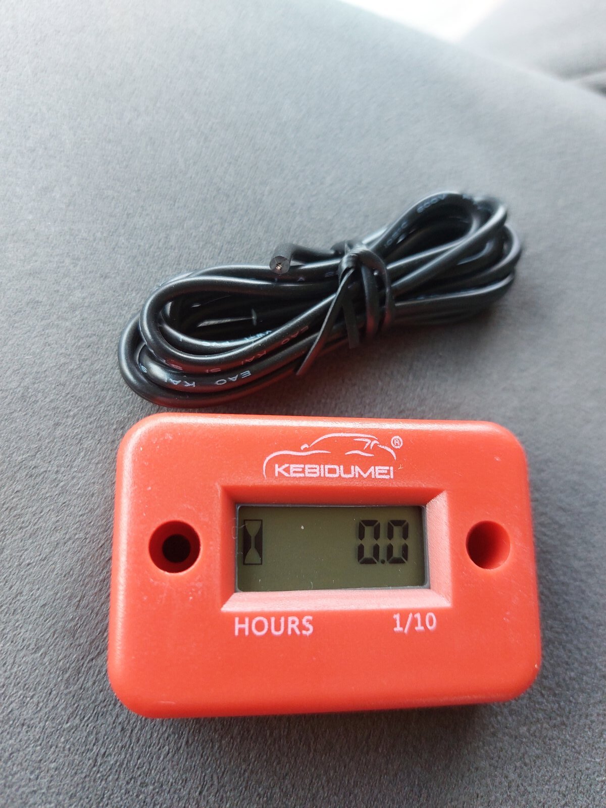

Заказал такой с Али. Как он активируется? Кнопок нет))) И провод зачем?
Изменено пользователем Благодетель
9 минут назад, Благодетель сказал:
провод(кончик) обматываешь вокруг ВВ наконечника 3-4 оборота, закрепляешь "синей изолентой", прибор крепишь в удобном месте(остаток провода +/- 50 см тебе это позволит. Удачи.
А на дизеле как?))
Не могу понять провод куда подключить
Не тот счетчик для дизеля купил. Нужно было брать который работает от вибрации тактов двигателя, вообще беспроводной.
Этому нужен провод свечи считывать наводку по проводку
