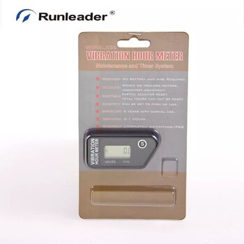

Датчик моточасов работающий от вибрации - fareastwood
Датчик моточасов работающий на любом моторе от вибрации - torcon (батарейки хватает на 4ре года - она не меняется, залито сургучем.)
Датчик моточасов с ebay torcon
Датчик моточасов который активируется от вибрации (для дизельных авто у которых нет ВВ провода)

10 часов назад, Nordman сказал:
Не тот счетчик для дизеля купил. Нужно было брать который работает от вибрации тактов двигателя, вообще беспроводной.
Этому нужен провод свечи считывать наводку по проводку
Вот такой

broTHEr_LIS если перемерзают батарейки, вам можно датчик моточасов простейший с двумя проводами в салоне от зажигания подключить и все. Там батареек нет .
