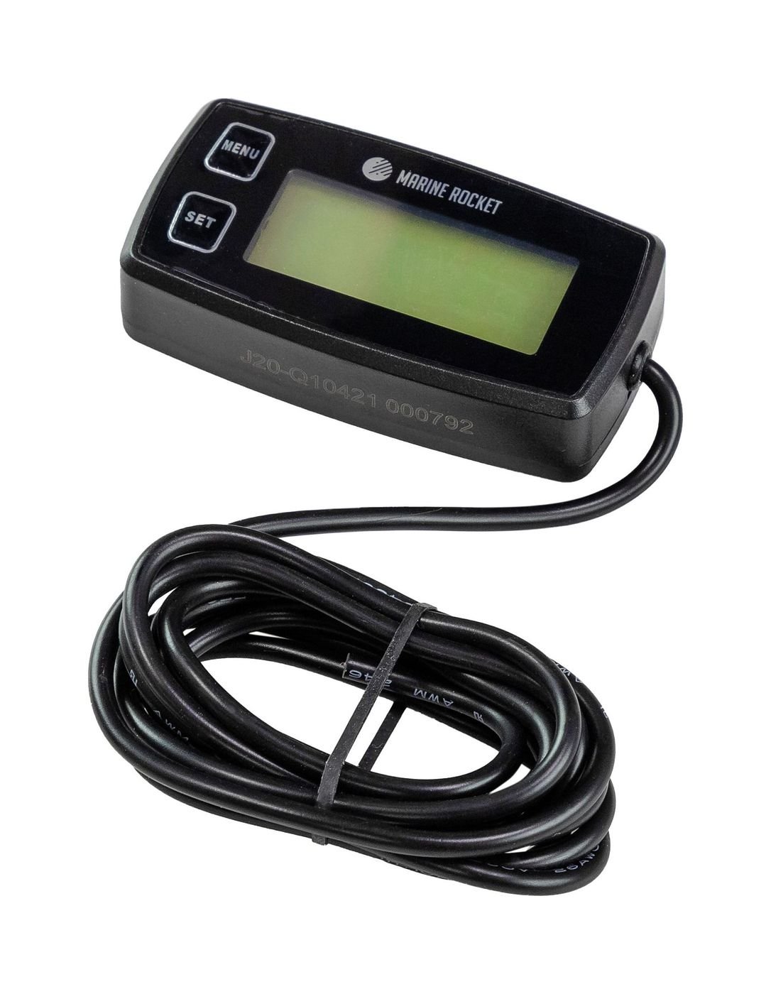

Интересовал такой девайс. Насколько я понял он может считывать обороты двигателя. Отсюда вопрос: моточасы он реальные считает или только время работы двигателя?

Присмотрел такой экземпляр, но неочень понятно моточасы он считает или только время.

56 минут назад, KKY сказал:
Это вероятно неудачный экземпляр или производитель ерунду сделал. Другая модель наврятли так же себя будет вести.
https://sl.aliexpress.ru/p?key=KI0CbE
У меня как раз точь в точь такой....
Он считает время работы ДВС. Провод наматывается на высоковольтный провод свечи, получается антенна. Заводите, пошли импульсы, пока они идут коробка считает время. Заглушили счёт времени остановился. По моему это и есть моточасы. После запятой не минуты, а десятые доли часа.
Если у вас индивидуальные катушки я хрен знает куда вы мотать будите. Он пригоден только для модульной системы зажигания с вынесенной катушкой. Эта приблуда для одноцилиндровых моторов лодок, мотоблоков, бензопил и прочего.
