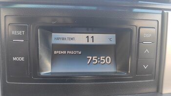

В 150-м есть встроенный, удобно.
and2949 после 100мч, сбрасывает?

8 часов назад, Евген 48 сказал:
ага
