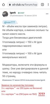

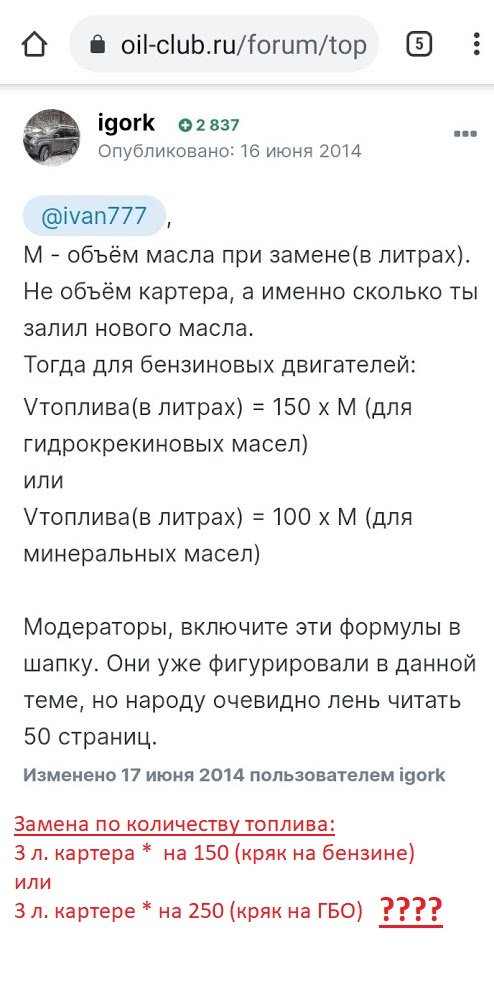

16.06.2014 в 10:44, igork сказал:
@ivan777,
М - объём масла при замене(в литрах). Не объём картера, а именно сколько ты залил нового масла.
Тогда для бензиновых двигателей:
Vтоплива(в литрах) = 200 х М (для PAO-масел)
или
Vтоплива(в литрах) = 150 х М (для гидрокрекиновых масел)
или
Vтоплива(в литрах) = 100 х М (для минеральных масел)
Модераторы, включите эти формулы в шапку. Они уже фигурировали в данной теме, но народу очевидно лень читать 50 страниц.

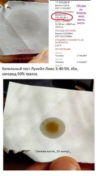

Какую поправку взять для расчёта у двигателей на ГБО (пропан-бутан).
На 400 литрах (100мтч) -  масло ещё чистое на внешний вид и растекаемость отличная, капля ниже.
150*3=450л для Логана с его 3л масла и 5-40 sn гидрокрекингом, маловато мне кажется ...
А для ГБО 250*3= на 750 литров СУГ хватит масла-кряка типа Лук 5/40 sn ?
Масло авто _замена по количеству топлива_3 Литра картера_умножить на 150 (кряк на бензине) или на 250(кряк на ГБО).jpg
Изменено пользователем mumrik75
Каплю через сутки смотрят. Есть тут на форуме анализы с моторов с ГБО. Несколько дольше масло служит, но не так чтобы очень. Нитрование обычно как у бензинок.
