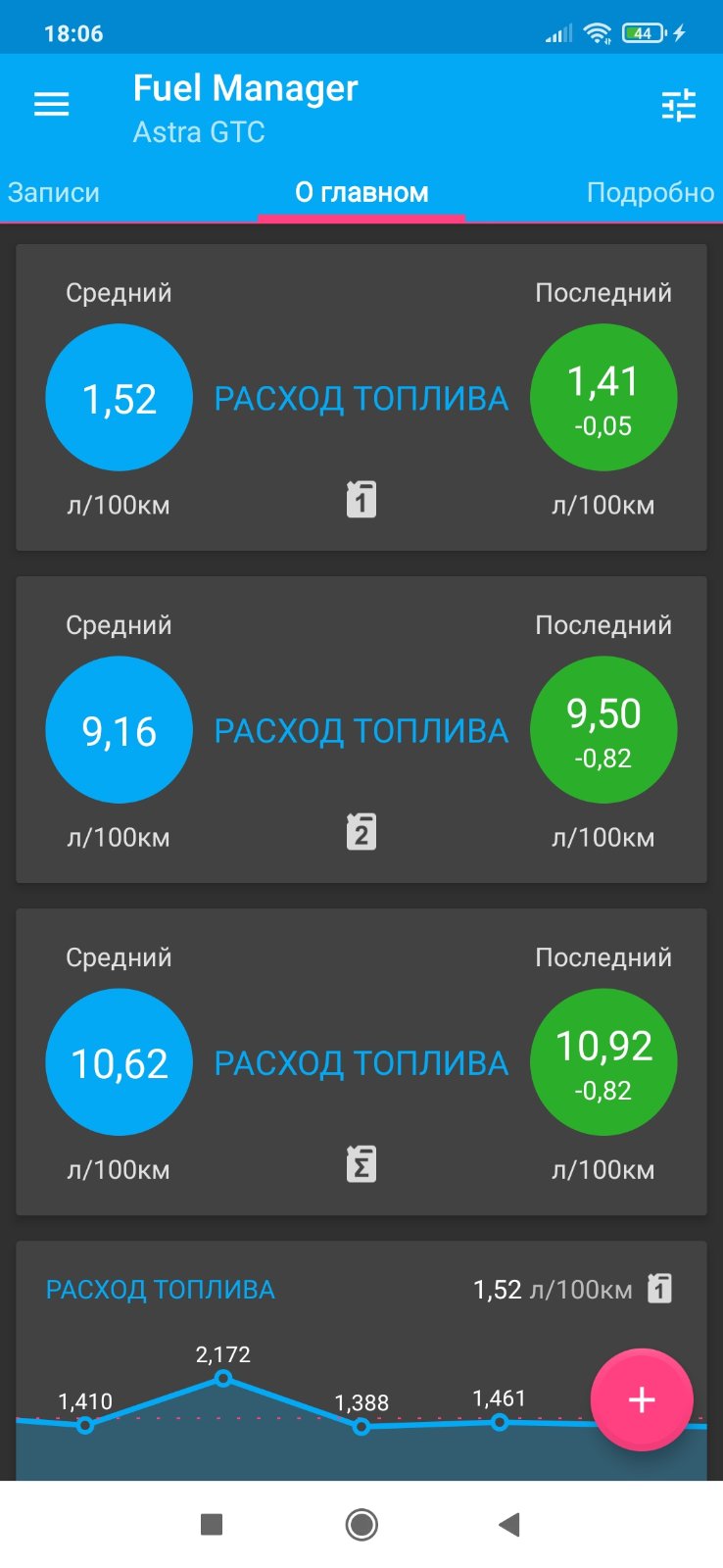

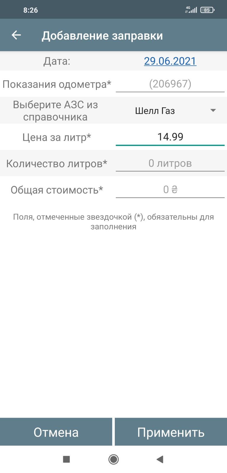

Есть программы на андроид для подсчета расходов на авто, я пару лет пользовался. После каждой заправки вводишь пробег, литры залитые. Отмечаешь, если заправлял до полного, тогда считает расход довольно точно. Цену бензина меняешь при смене цены на заправке. Удобно, когда в одном месте заправляешься, иначе каждый раз вводить. Плюс вводишь любые другиие расходы. Выяснил, что в год у меня на бензин уходит около сотни тысяч рублей.

Аналогично, пользуюсь такой же, но за вычетом (неучетом) бенза. Его там фигню используется. Тоже подсчитывал, сколько +- литров газа с момента смены масла, использовано.
