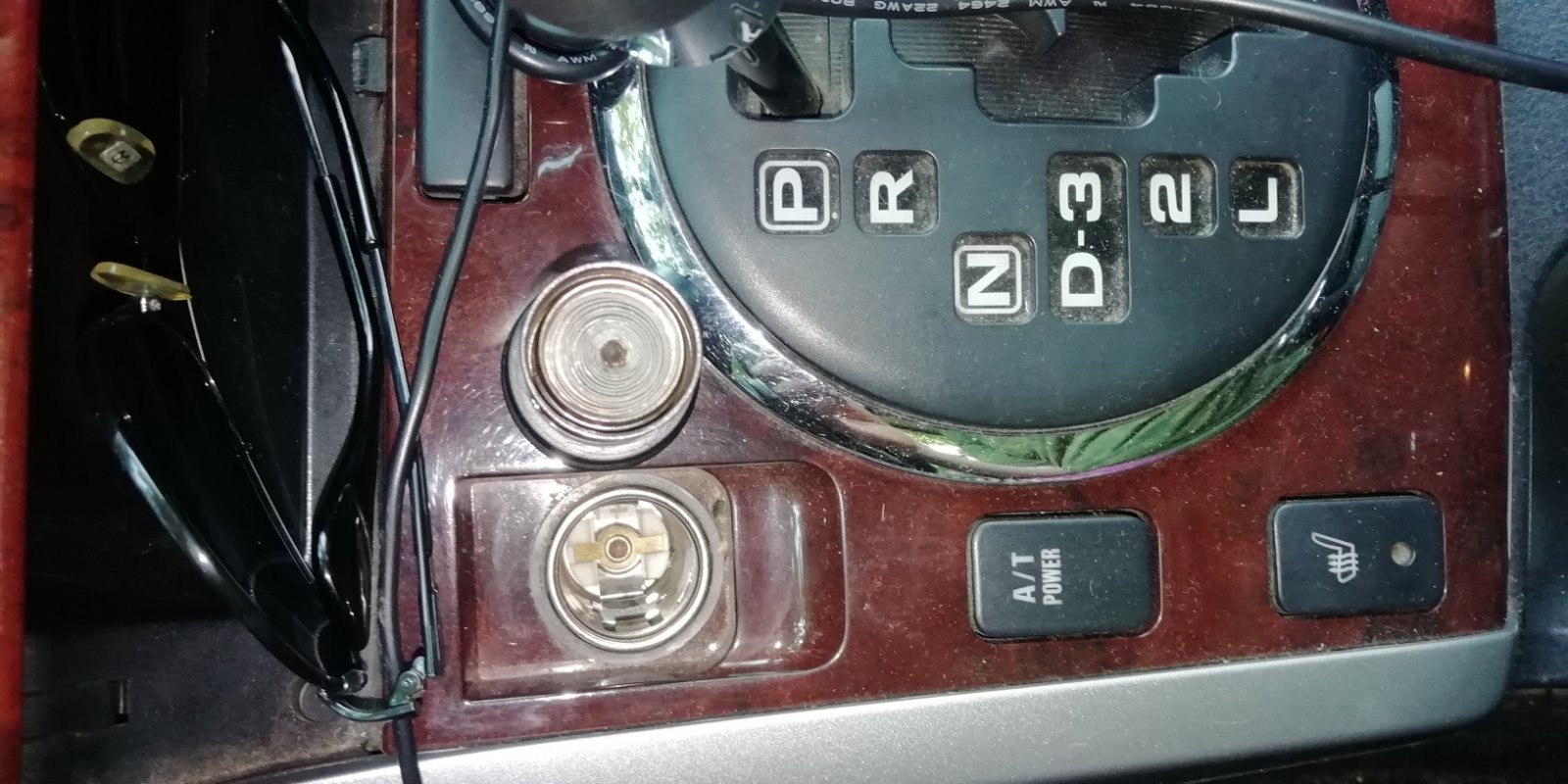

25 июня 20215 г 1 час назад, Pechnik сказал: ModeratorSigma В багажнике и спрячу всё это дело. Чего же обижаться.... Во первых спасибо за понимание, и что без обид Во вторых. Багажник это далеко. К замку лезть не нужно. Я в таких ситуациях клиентам (и видеорегистраторы в том числе и прочее) под панелью в районе педалей и до левой стойки двери обязательно найдёте элементарной контролькой появляющийся плюс при включенном зажигании. Это будет или разъём, или предохранитель, или вообще если повезёт пустой контакт. Прячете провод, ничего не видно, красиво. Приборчик где-нибудь в тех же краях (можно и внутри, как захотите)
25 июня 20215 г Paulson Маму от папы отличу конечно же, но вопрос был про прикуриватель и 12В вилку с розеткой. Вот и уточнил. Может есть принципиальная разница медду ними откоторой обязательно нужно знать. Например в моей комплектации есть прикуриватель, у товарища на СГВН нет. Изменено 25 июня 20215 г пользователем Pechnik
