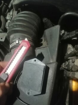

Прикупил себе счётчик времени наработки от калужского Энергомаша, подключил + к управляющему плюсу реле бензонасоса, минус на массу, посмотрим как будет служить
vervasnik У меня такой же уже года три катается)
Edge79 мне что то не захотелось сверлить ничего, поставил пока так, потом может переделаю, в крышку блока предохранителей под капотом врежу.
