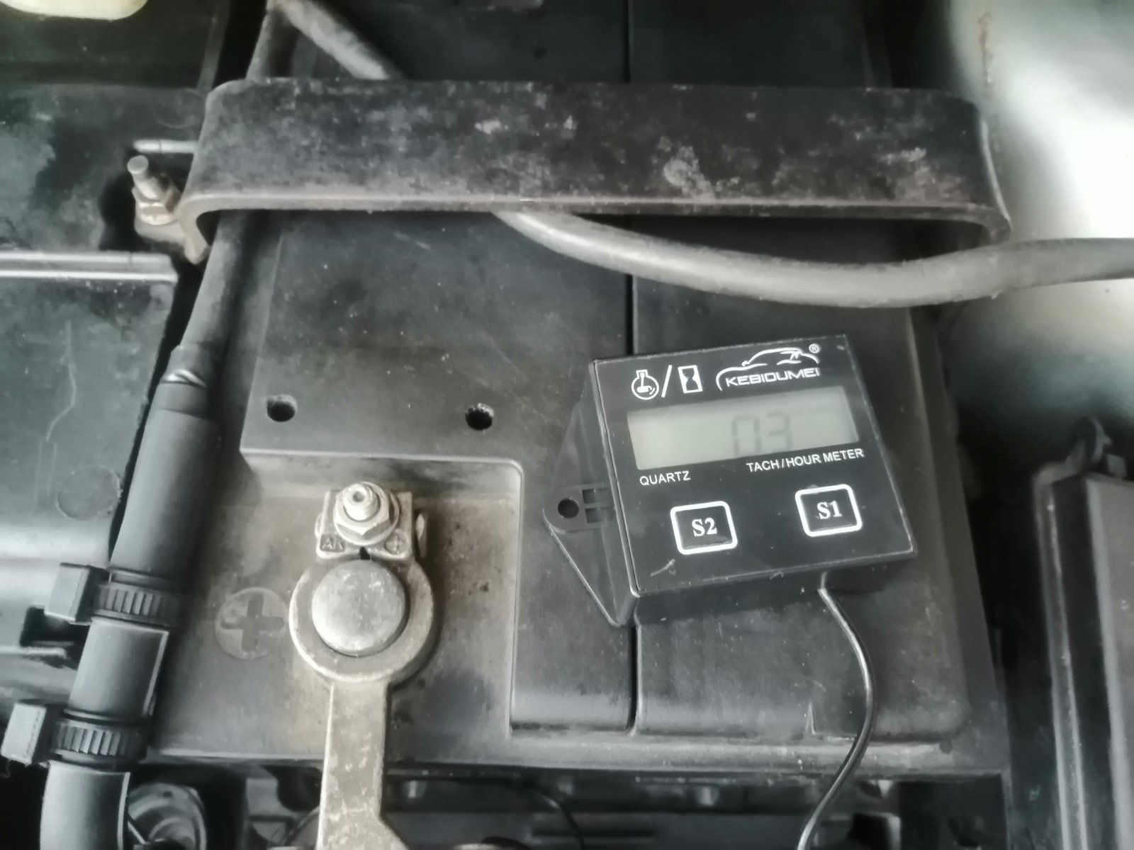

Всем привет, недавно спрашивал про счетчик моточасов. Хотел обычный там где провод наматывается на катушку. Были сомнения работает ли с индивидуальными катушками. Сомнения развеял @Dimitreska190388
Поставил на выходных все считает, плюс магнитная пробка.
Прибор пока под капотом, надо провести в салон.

@Alickaps, удостоверьтся, что стоит режим 4т, бо матери давным давно поставил, и не проверил. На 1.5ткм пробега, он мне показал в субб 26часов)))) машина 99,9% пробочная.
Dimitreska190388 что есть 4т?))).
У меня рассогласование с бортовиком по средней скорости примерно такие.
100 км:
-бортовик средняч 30 итого 3 мч
-прибор пишет 5
1 час назад, Alickaps сказал:
100 км:
-прибор пишет 5
4-тактный режим.
Мне кажется , он и на часы влияет как-то.
Dimitreska190388 на астрономические не думаю если честно что влияет, хотя как знать. Тоже думал про это.
Как нибудь возьму да постою полчаса, посмотрим что покажет
Изменено пользователем Alickaps
По моим наблюдениям выбор режимов влияет только на показания тахометра.
4Т режим имеет 2 варианта:
- Классический, трамблёрный, с бегунком и одной искрой за 4 такта
- 2-х катушечный с 2-я искрами за 4 такта.
п.с. Нашёл инструкцию на русском:
1.    Для выбора режима работы тахометра нажмите и удерживайте в течение 4 сек. кнопку S1. На экране дисплея будут последовательно высвечиваться значения: 01, 02, 03, 04.
- значение 01 переводит прибор в режим для работы с двигателями в которых импульс искрообразования подается на свечу зажигания 1 раз за 1 такт работы двигателя, т.е. 2 раза за 1 оборот маховика двигателя (большинство двухтактных двухцилиндровых лодочных моторов с одно канальной системой зажигания; под капотом установлена одна двухискровая катушка зажигания с двумя высоковольтными выводами по одному на каждую свечу зажигания);
- значение 02 переводит прибор в режим для работы с двигателями в которых импульс искрообразования подается на свечу зажигания 1 раз за 2 такта работы двигателя т.е. 1 раз за 1 оборот маховика двигателя (классический двухтактный двигатель; под капотом мотора установлены одна или две раздельные катушки зажигания, каждая на свою свечу зажигания);
- значение 03 переводит прибор в режим для работы с двигателями в которых импульс искрообразования подается на свечу зажигания 1 раз за 4 такта работы двигателя т.е. 1 раз за 2 оборота маховика двигателя (классический четырехтактный двигатель с распределителем зажигания).
- значение 04 отключает функцию тахометра, на экране дисплея будет отображаться только счетчик моточасов.
После выбора режима работы кнопкой S1 экран дисплея будет мигать в течение 8-10 сек., после чего перейдет в режим отображения счетчика моточасов.
2.   Для установки времени до сервисного обслуживания нажмите и удерживайте в течение 4 сек. кнопку S2. При этом с правой стороны дисплея появится надпись «SERVICE». После появления надписи нажмите и удерживайте кнопку S1 до появления в одном из сегментов дисплея необходимой цифры, обозначающей 1/10, единицы, десятки, сотни, тысячи часов до сервисного обслуживания. Переключение от одного сегмента дисплея к другому производится нажатием кнопки S2 на 1 сек. После установки желаемого времени до сервисного обслуживания не производите ни каких действий и прибор через 14-16 сек. перейдет в режим отображения счетчика моточасов.
3.   Для активации режима отсчета времени до сервисного обслуживания одновременно нажмите кнопки 1 и 2 и удерживайте их в течение 4 сек. При этом на экране дисплея высветятся два сегмента с изменяющимися от 00 до 09 значениями и прибор автоматически перейдет в режим отображения счетчика моточасов.
4.   После выработки двигателем времени до установленного сервисного обслуживания на экране дисплея появиться надпись «SERVICE».
5.   Для просмотра текущего времени до сервисного обслуживания нажмите и удерживайте в течение 4 сек. кнопку S2.
6.   После появления на экране дисплея надписи «SERVICE» для ее сброса одновременно нажмите и удерживайте в течение 20 сек. кнопки S1 и S2. По умолчанию следующий интервал времени до сервисного обслуживания будет равен ранее запрограммированному.
7.   Для отключения функции тахометра и отображения на экране дисплея только счетчика моточасов нажмите и удерживайте кнопку S1 до тех пор, пока на дисплее не высветится значение 04. Повторно нажмите кнопку S1 и через 8-10 сек. экран дисплея вернется к отображению счетчика моточасов. При работающем двигателе на экране дисплея будет отображаться только счетчик моточасов, причем сегменты дисплея будут мигать, напоминая, что режим тахометра отключен.
8.   Для обнуления счетчика моточасов нажмите и удерживайте кнопку S1 до тех пор, пока на экране дисплея не высветится значение 05, затем повторно нажмите и удерживайте в течение 8 сек. кнопку S1.
9.   Для обнуления счетчика моточасов и интервала времени до сервисного обслуживания одновременно нажмите и удерживайте в течение 20 сек. кнопки S1 и S2.
10. Для отключения свечения дисплея с целью экономии ресурса элемента питания при длительных перерывах в использовании прибора нажмите и удерживайте кнопку S1 до тех пор, пока на экране дисплея не высветится значение 05 и отпустите кнопку. Дождитесь, пока на экране появятся показания 0.0, затем одновременно нажмите и удерживайте кнопки S1 и S2 до тех пор пока на дисплее прибора не сменятся показания от 0.0 до 0.9, после чего прибор перейдет в режим самодиагностики. После теста самодиагностики на экране дисплея высветится значение 0.0 и через 2 сек. экран дисплея отключится. Для активации прибора кратковременно нажмите любую кнопку.

Dimitreska190388 konung собственно проверил, получилось 0.9
Замерял в интервале 15:59-16:49

Приборчик отработал 288 мч под капотом, все норм
52 минуты назад, Alickaps сказал:
Та с его ценой, можно менять раз в год, вообще не парясь.
Приклеил, что ли?
Боится прямых солнечных лучей. Сейчас не актуально, конечно))) ещё мне интересно было, как он с морозами дружит. Очевидно, ок.
В версии с несменной батарейкой, она все таки меняется, просто крышка на клею) надо поколупать.
Dimitreska190388 так.
С крышкой ша поколупаю.
Крепил просто под тот провод минусовой подсовывал, и изолентой.
Тоже слышал что боится холодов, хотел провести в салон, но лень матушка. В общем под капотом жил, морозы были до минус 15 недели две
