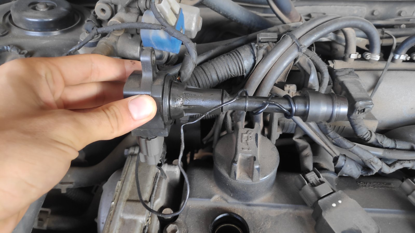

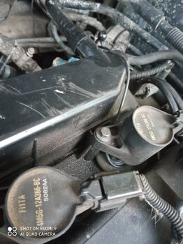

И как ты провод на катушки намотал, если они в колодцах? Фото можно?
да да тож иетерес
6 часов назад, Дюпелёк сказал:
да да тож иетерес
намотать, не особо проблема,он туго но наматывается и притянуть тоже можно норм. А вот через три дня он превращается в прогоревшую лапшу.
skorp777 вот так, на верхнюю часть)
Дюпелёк у тебя какая машина новая будет?)
Я так делал у себя, к сожалению не сработало... :) Видимо потому что посадка глубже.
У меня норм, в теме я ещё весной писал) @Dimitreskaмне помогал)

59 минут назад, torcon сказал:
Я намотал прям на стержень, и один штык завязал

3 минуты назад, Dimitreska сказал:
Фото в студию пжл.
10.09.2021 в 09:30, torcon сказал:
Dimitreska сфотай как обвернул? Внутрь свечного колодца надеюсь не запихал? :)
Сори, я чего-то не увидел этого сообщения. Завтра, конечно, сфоткаю.
Естественно, запхал.
Обмотал неск раз стержень.
И у матери так же на гетзе. Просто от вв проводов не работало правильно. То считало, то нет.
Изменено пользователем Dimitreska
10 минут назад, Дюпелёк сказал:
Фото в студию пжл.
Зивтра!
3 часа назад, Александр123 сказал:
Ээээ, Уже неск смен масла езжу с ним. Немного задубел, но все работает
