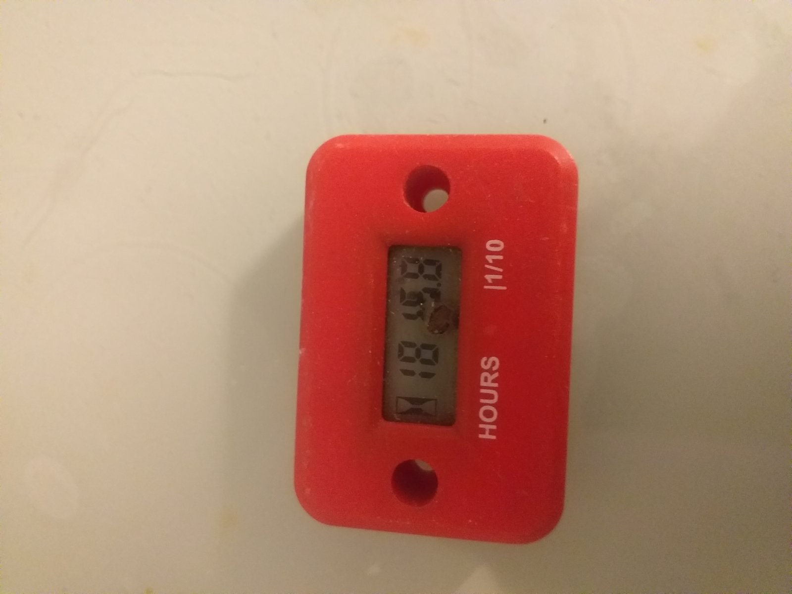

9 октября 20215 г Популярное сообщение По рекомендации Даниила, мной на Алике был приобретён Сей девайс. Монтаж 1 минута, никаких проводов, работает тупо от вибрации, есть режимы, засыпает в период бездействия. Вообщем мастхэв. Изменено 9 октября 20215 г пользователем fareastwood
9 октября 20215 г 10 минут назад, fareastwood сказал: torcon 633 р. с доставкой хомуты в комплекте шли? На упаковке под них место сделано? Изменено 9 октября 20215 г пользователем ss333
9 октября 20215 г 36 минут назад, ss333 сказал: хомуты в комплекте шли? На упаковке под них место сделано? Да, на упаковке видно место под них, в самом низу.

9 октября 20215 г 35 минут назад, skorp777 сказал: fareastwood а батарейка заменяется без разламывания корпуса? А то я вот такой нашел: https://clck.ru/Y6yBn Без разламывания. Сзади на корпусе есть круглая откручивающаяся крышка под плоскую отвёртку. 7 минут назад, Bozon сказал: А там стоит одна батарейка CR2032? Да. 7 минут назад, Bozon сказал: Интересно, сколько она проживет под капотом зимой на морозе около дома? Тем более в Хабаровске. Раньше у меня стоял вот такой - индуктивный девайс. Работал от катушки зажигания. Застыл на отметке 1815 моточасов. Зимой вообще без проблем.
