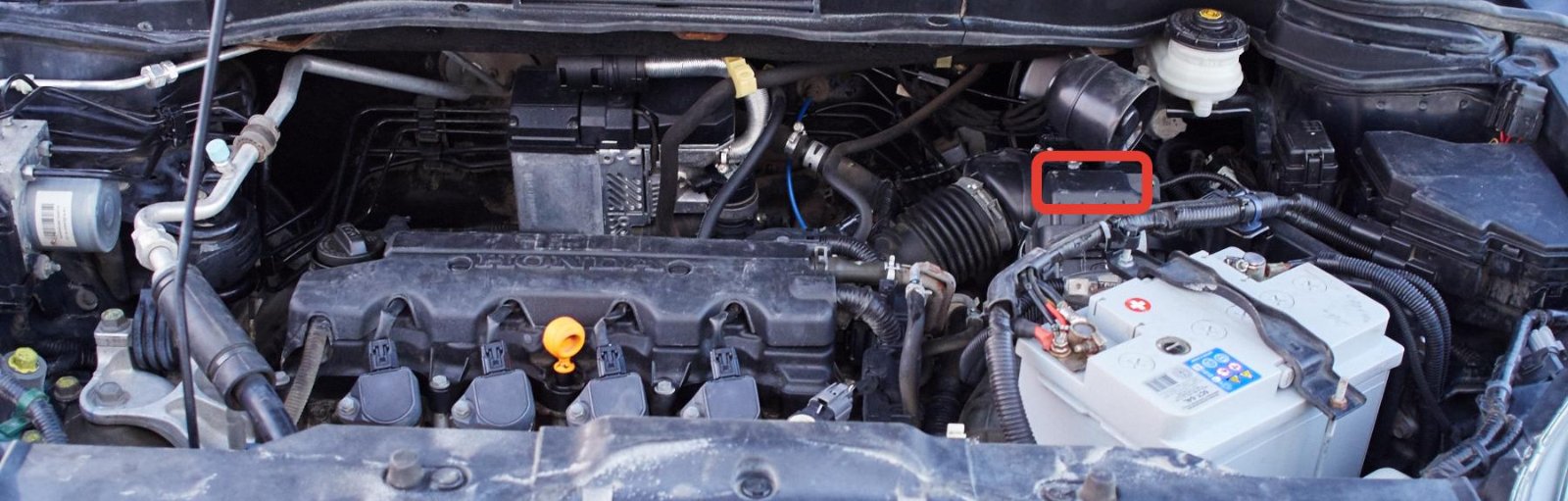

Всем привет! купил датчк моточасов на али по ссылке из шапки (который @torcon тестил) и не нашел куда разместить, чтобы работал. изначально наклеил на корпус воздушного фильтра, но датчик прижатый пальцами к месту, отмеченному красным прямоугольником, работал будучи прижатым, но когда я его приклеил он перестал работать на холостом ходу мотора. подскажите кто куда клеил датчик на мотор honda r20a. фото моторного отсека взял из инета.
PS испортил скотч - 3М говорит, что подойдет VHB GPH-160GH

2 часа назад, BECHA сказал:
Можете купить tesa. Понтов меньше, стоит дешевле, держит также.
Лепить, на мой взгляд, нужно на самую вибронагруженную деталь. Поставьте его на пластиковую крышку и дополнительно прижмите обычными стяжками. Вспененный материал скотча наверное гасит вибрацию. Не сильно, но гасит.
Пищевой плёнкой примотай))
