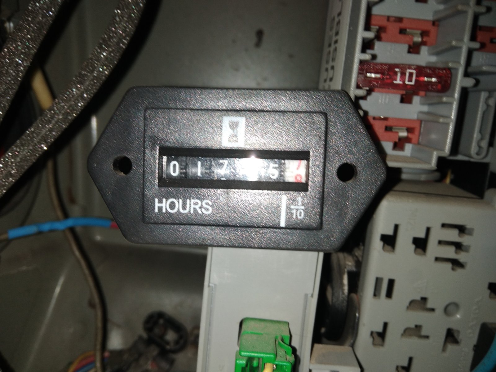

Накрылся мой будильник, отработал 1780 часов.
Хочу ИВН-4 купить, Кто-нибудь пользуется таким?
Lion60
У меня пятый в трёх машинах. С обнулением кнопкой. Удобно.

От зажигания?
1 минуту назад, Dimitreska сказал:
От зажигания?
Это самый простой вариант (на "аксессуары"). У меня ни одна машина не стоит просто с включенным зажиганием, так что погрешность можно не брать в расчет.
На одной машине электрик провозился и нашёл провод, на котором напряжение появляется только при заведённом двигателе.
48 минут назад, Maxxixx сказал:
Та не)) я пока от катушки лучше) проще)
Изменено пользователем Dimitreska
Maxxixx Dimitreska у меня в багажнике блок реле и предохранителей, есть свободное место под реле где появляется питание после включения зажигания. Хочу туда воткнуть.
Lion60 Ну, батенька, это вам решать )
Чё тут думать.  К проводу генератора, который на приборку идёт, и всё.
