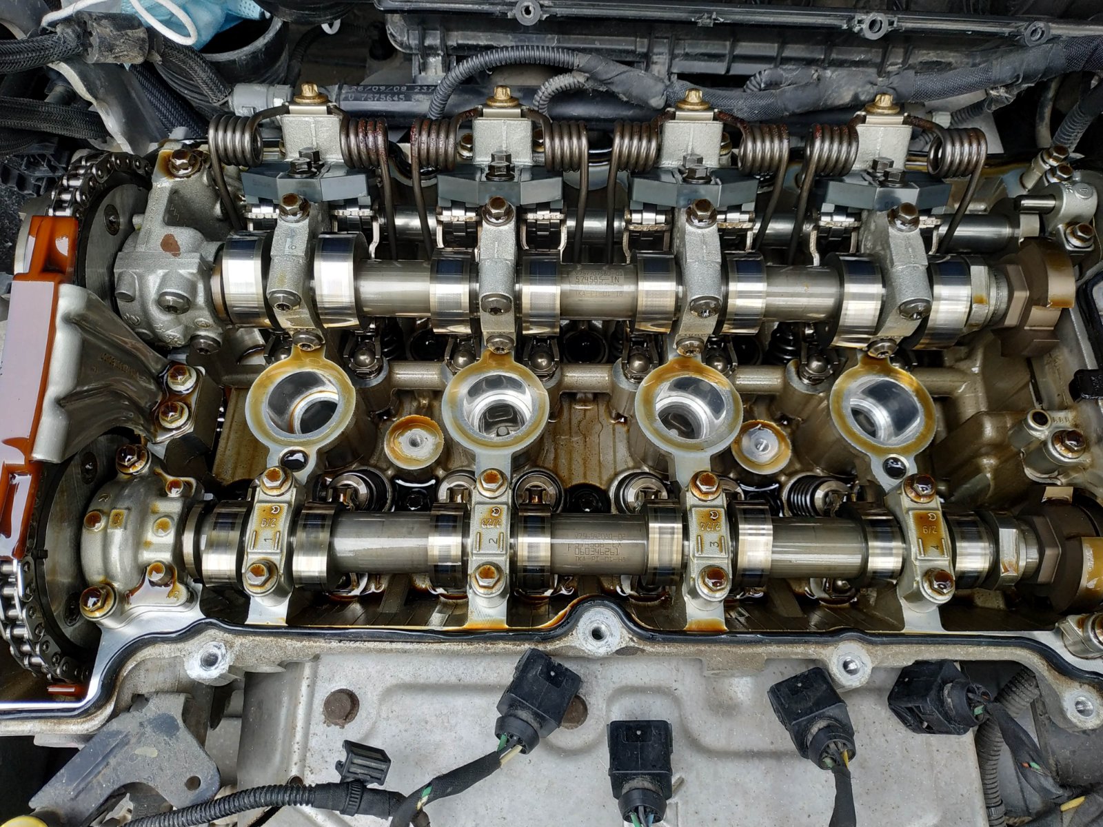

Замена масла в лодочных моторах 100 часов. Это к размышлению....
Двигатели там аналогичные но с более низкими температурами,ну естественно менее форсированные.
Если кошелёк толстый то сам понимаешь что лучше.
Если цель экономия то лучше посоветует человек типо "Torcon".
Лично видел двигатели которые масло меняли раз в 250-280 часов и состояние было не как на фото....

garry90 не вдаваясь в подробности, 2л дизель, с таким картером, 300мч минимум. Но это так, навскидку, возможно и больше.
Посмотрите дизельные отработки, там достаточно анализов, особо жёстких перекатов на дизелях нет
За 2 месяца накатали 1700 км, средняя скорость 15 км/ч, а топлива сгорело 240 литров. С таким раскладом, думаю, можно часов 230-250 откатать, хотя бы тысяч до 3,5 дотянуть. Морозов этой зимой вообще нет, прогревы только перед поездкой, но правда иногда минут по 15-20.
Масло Ilsac 0w-30, в картере 4,4 л
