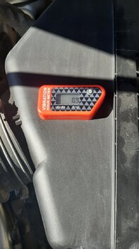

Там пластиковая декорация его видно не будет. Приклею на самое вибрирующее место - короб воздушного фильтра. Должно сработать. У меня еще большие сомнения как он будет чувствовать зимой, когда все задубеет в мороз...
4 часа назад, torcon сказал:
на морозе только ЖК экран будет "тупить" остальное работать будет. после прогрева все будет исправляться. напишите как испытаете. у меня на R20A не получилось подлезть проводом датчика под катушку, а моточасы узнать хочется.

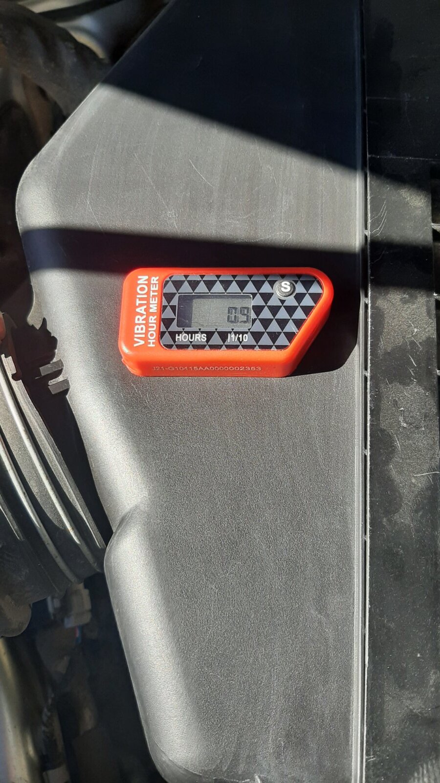

Все датчик заработал как надо! Переместил его на самое вибрирующее место у V6 - короб воздушного фильтра.
Датчик в режиме чувствительности HI. Запустил мотор - датчик включился, прогрел мотор - трястись стало меньше - датчик работает. Заглушил двигатель - датчик выключился.
думаю у простых рядных четверок проблем вообще не будет - они трясутся поболее...
Бензиновым моторам советую датчик размещать сразу на двигателе. Можно на двухсторонний скотч, можно на хомуты - у датчика есть под них специальные отверстия - он хорошо ими крепится вокруг любой трубки или провода....

Единственное, что показалось немного неудобным. Он когда работает показывает Total Hour - то есть все моточасы, которые он насчитал, их даже сбросить нельзя. А те что сбрасываются, смотрятся по нажатию кнопки. :) Лучше бы наоборот показывал сколько моточасов со сброса намотал, что бы понимать когда менять масло. А общее количество всех моточасов, можно показывать и где-то там, в дебрях меню...
