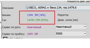

mumrik75 я тоже по газовым мозгам часы смотрю. Илсак теперь катаю 270-300м/ч максимум.
7 часов назад, Elrus сказал:
Вы время прогрева до переключения на газ ещё учитывайте. Понятно что 5-7 минут, а то и быстрее, но все  равно плюс к мч на газу.
это да, суммирую конечно :drinks:
+ ставлю сервис по пробегу -в примере ниже 5 тыс км (при 50 км/ч) = он обратный отсчёт в моточасах сам ведёт, пишет сколько осталось..
Изменено пользователем mumrik75

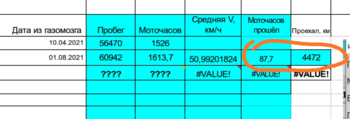

09.08.2021 в 08:41, mumrik75 сказал:
Спасибо,
У меня пробег 9тыс км в год.
С начала апреля засек моточасы (в газомозге показываются), за лето средняя скорость получается  выше 45 км/ч.. покатаю до 200 моточасов..
Какая модель ГБО стоит?

11 часов назад, GFF сказал:
На свою BRC прогу не могу найти, все платное или для СТО...
Диджитроник макси 2 у меня газоблок,
когда выбирал оборудование одно из условий было бесплатное ПО без кодов, свободно-скачиваемое :)
