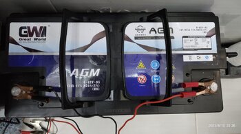

Вот и китайцы подъехали
Скоро , к осени, будет ещё больший наплыв)
И Варта, и верблюд, и хайтек, и иже с ними...готовьтесь)
.GW - great wall, sorry, world! Китаезы уже сами себя копируют)
Изменено пользователем krufel

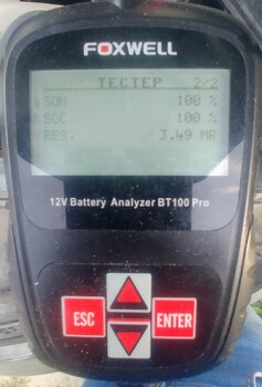

kam69 Уже новый поставил, корейский "Ракету":) 5-ти месячный. К старому буду насос для откачки масла через щуп подключать. Заказал ещё вольтметр в прикуриватель, генератору 25лет и щётки не разу не менялись., нужно за ним следить, что-бы новую Ракету не попортить в случае чего с генератором.
Имеем Паджерик дизель, пробег 55т.км. АКБ полтора года:
Левый и правый соответственно....
29 минут назад, Aleksszlat сказал:
ВЫ ИХ не рапсцепили чоли?так в параллель и замерили
Судя по тхп, да)
6 часов назад, СЕРАФИМ сказал:
Ессно, мерилось на выводах.
Чешу репу, на левой АКБ 6-я секция подкипает похоже, потёки, надо посоветовать поставить тепловой экран.
22 минуты назад, Aleksszlat сказал:
Раз в полгода пускай местами меняет тоже.
19 минут назад, hik сказал:
Ок, спасибо.
Послезавтра для наглядности замерю "физически" раздельно, и посмотрю как сколхозить экран.
2 часа назад, hik сказал:
Примерно так и получается - снял правый (не основной) на зарядочку, а после зарядки уже устанавливаешь на место левого. Левый зарядил и он превратился в правый.
