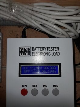

Мутла 60ка без пробок,  больше года в использовании, 16в не видела вобще, перед установкой зарядил автоэлектрикой 15.7в. перед проверкой емкости тоже ей, разряжал до 10.5в
Изменено пользователем hik
Зарядил бы до 16в, выдала бы этикетку.
24 минуты назад, hik сказал:
11.97 - это его напряжение после разяряда до 10,5?
42 минуты назад, prv21 сказал:
Да, ставил до 10.5в. это он стоял часа 4 под прибором.
8 часов назад, hik сказал:
Должно быть 11,5, если конечно не гигантскими токами разряжал, те у батареи расбаланс.
Изменено пользователем prv21
2 часа назад, prv21 сказал:
Разряд 3А стояла 2е суток НРЦ 12.9в было. Да еще она разрядилась до состояния что, не смогла летом крутануть 2х литровый двигатель, просто подзарядилась. Поэтому решил проверить емкость.
