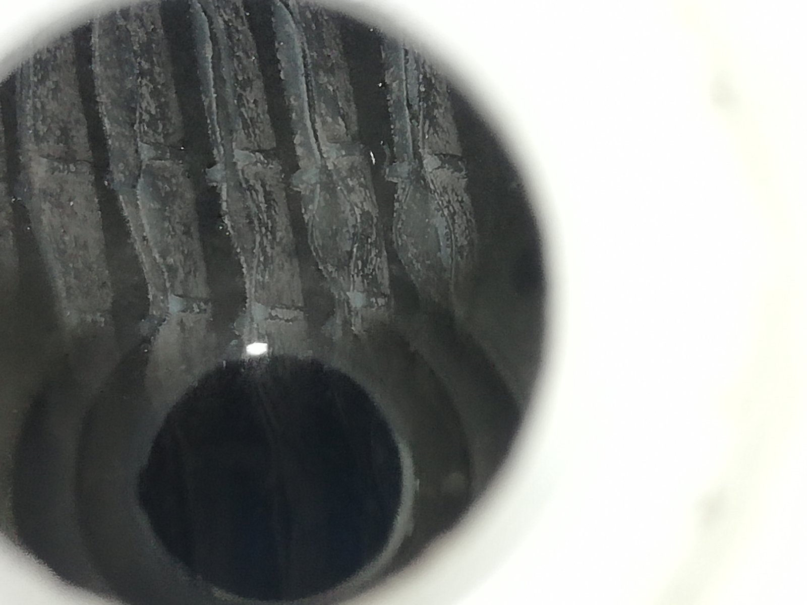

фото пластин через ~6 часов после начала зарядки, плотность примерно 1.10
и через 12 часов. плотность примерно 1.13
шипение явно лучше стало.

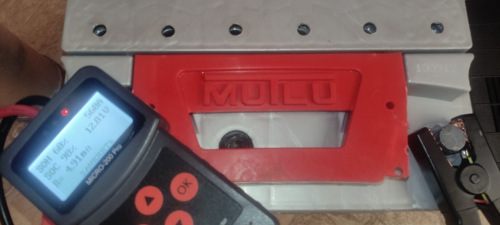

стоит ли реанимировать через 5В лампочку или лучше без неё?

В период неиспользования машины поставь на 0,5А без ограничения по напряжению на сутки и потом посмотри как изменилось сопротивление, должно упасть если живой аккум.
Изменено пользователем prv21
Что тут думать то? Гони плотность до 1,27 любым возможным способом, потом понятно, что с ней так или не так. А то гадание на кофейной гуще...
Судя по Rвн(тхп) при 1,21, нормальная АКБ, только недобравшая плотности. А всеми этими пукалками в 0,5а и лампочками 5вт будешь ее мурыжить месяц без явного результата. 16в 6а и вперёд до 1,27-1,28.

Да какая разница то? Он и на 0,5А дойдет до 15,7-15,9 и на мелких токах, зато ущерба для старой батареи будет меньше.

Батарейке , как писал автор, 3-4 года и всего один глубокий разряд. Что там может быть кроме застарелой сульфатацию? С ее толстыми японскими пластинами о коррозионной деградации речи может не быть.

Нужно в режиме реанимации подержать покуда плотность не поднимется до 1.27-1.28 а это примерно 3-4 дня может больше, без подменного не обойтись, или ставь на ускоренный, заряжай  до тех пор покуда бестоковая пауза не будет 1-1.5мин плотность должна дойти до 1.27. Ненужны этому прибору никакие лампочки. Я после ускоренного режима при паузе 1-1.5мин дозаряжаю зу без ограничения по напряжению 1-2А

У него сопротивление как у мелкого акб на 20Ач, так что ИМХО, надо по максиммуму его вытащить из последствий глубокого разряда, а дальше уже смотреть на сопротивление, те если отреагировал - хорошо, а если нет...то в переработку его.
