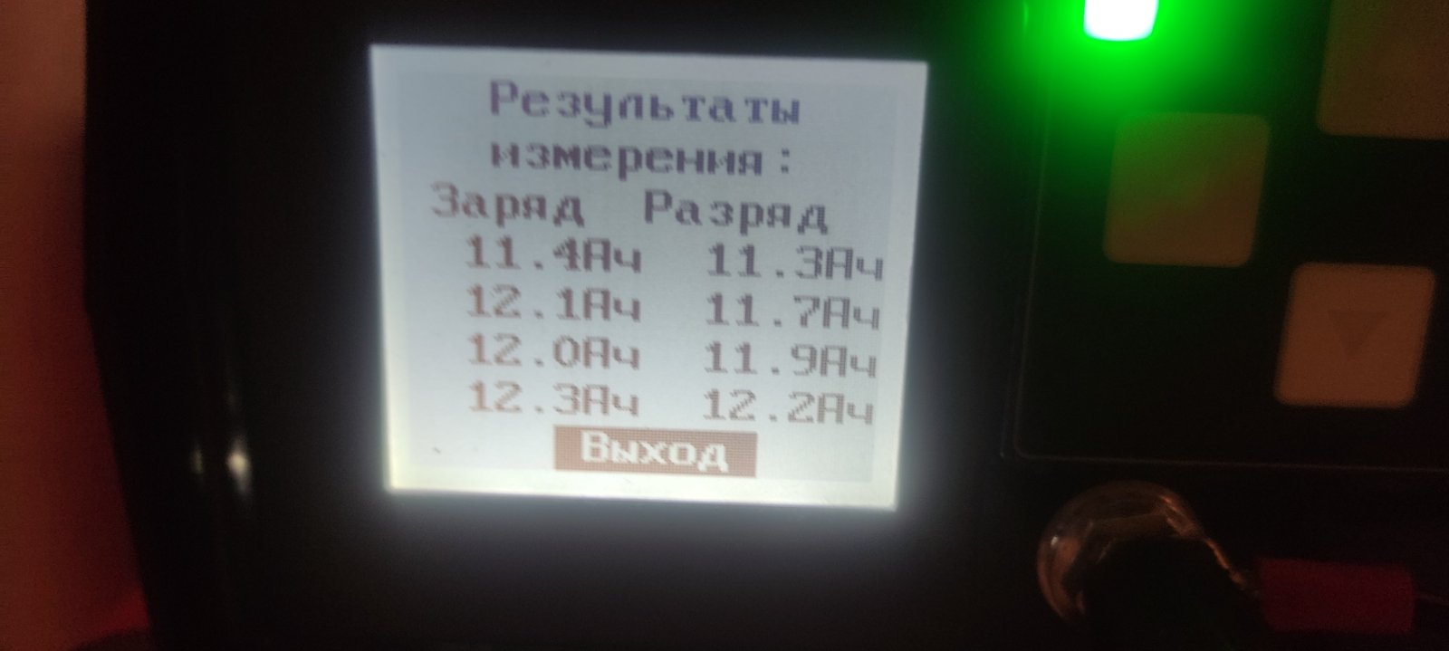

Менее чем за сутки прошло 3ктц - батарейка слегка раскачивается, поставил еще на 4 цикла.
  После 4 циклов (без отстоя) следующие результаты:
IMG_20230409_072532.thumb.jpg.2d72f782d688781e5dc4bc7a31855474.jpgIMG_20230409_073134.thumb.jpg.0d5f8de17621330b2854320952949347.jpg
  Поставил на новый круг КТЦ (4 цикла) с измененными параметрами:
разряд 3,0А до 11,5 В, ассиметричный  заряд 15,6 В/до 0,2А (при разряде 20%/3,0А), дозаряд 16,5 В/8 часов.
Изменено пользователем rodof
Зачем так много ктц? Если нет прогресса по ёмкости, то они и не нужны. АКБ имеет ограниченное количество циклов и этим ты их старишь тоже.
4 часа назад, krufel сказал:
небольшой прогресс есть, выше на фото таблички на заряднике по закачанному/разряженному.
3 часа назад, rodof сказал:
Судя по фото - особо нету...0,4Ач...Это почти погрешность.
33 минуты назад, prv21 сказал:
IMG_20230407_075237.thumb.jpg.59a1752e3fcd87e0a65b7d8ad058cdba.jpgIMG_20230409_072532.thumb.jpg.d5c0afc059f15005908263f653b85952.jpg
08.04.2023 в 22:41, rodof сказал:
  Уже рассверлил, акб сухой - влил в каждую банку по 210 мл. дист. воды -
это ж целый стакан на банку!!!
а на весь акум тогда ушла почти полторашка!!!
лили под крышку или в тексте очепятка?
52 минуты назад, UrAnMoR сказал:
  Да, именно стакан на банку до уровня 15 мм над пластинами.  Хитрый глаз был вынут - может вылили электролит, непонятно. После доливки воды плотность по банкам была около нуля. После цикла зарядки первой программой и зарядки на 4 программе бл 1204 акб нагрелся в верхней части до 45 градусов - прекратил зарядку и поставил охлаждаться на балкон на 3 часа. Параметры после вышеописанных процедур (плотность по банкам 1,23-1,23-1,19-1,15-1,22-1,23 г/см3):
  Сейчас стоит на 3 программе бл 1204 - уже зазеленел индикатор (еще не мигает), температура акб 30 градусов. 4 программу наверное не надо было включать - в акб была приклеена книжечка - мутлу не рекомендует подзаряжать акб вольтажем более 15,6В (может он вообще не кальциевый?):
