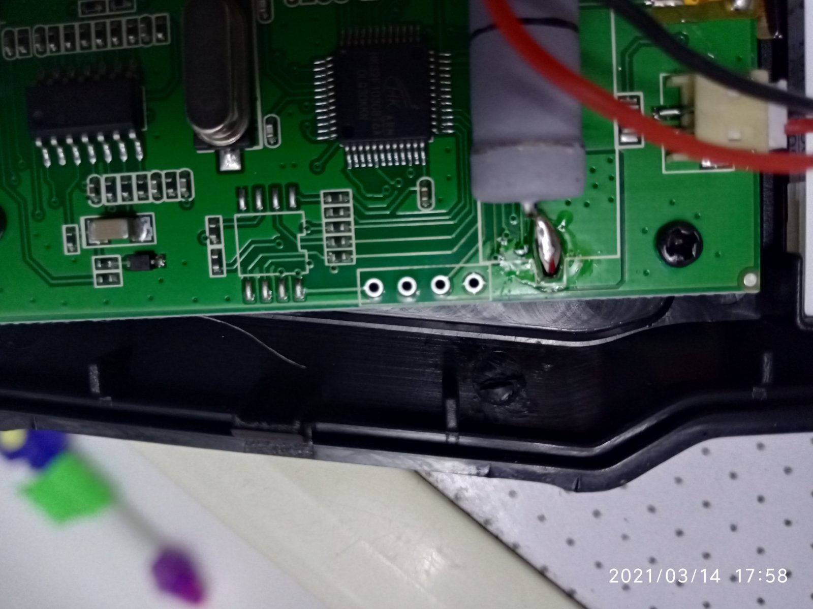

обновил свой Konnwei BK100 на 1.1.5,
Вот чтобы никто ничо не обновлял,на моем 208м китайский брат кое чего не доложил:mocking:IMG_20210314_175820.thumb.jpg.b1858be827a7bd2bf62417f5132084d0.jpg

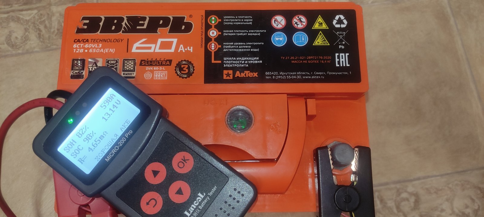

24.03.2023 в 17:21, Maximuss сказал:
Снял варту с зарядки на выходные. Сравнил напругу с мультиметром. BM6 завышает на 0,07 вольт.
Нагрузил китайской вилкой 100-150А два раза. Держит 11 вольт однако.
По коннвею: было 11,34мОм, ток 213А, 10,71А
Стало: 4,05мОм, ток 595А 11,7В
Посмотрим что покажет в понедельник. Там дальше буду заряжать
Опять не смог к конвею подключиться. Программа тупо не видит его, хотя в блюпуп конвей виден.. Продолжаю воевать...
По мультиметру варта опустилась до 10,95 вольт
Попробую БЛ-кой позаряжать.

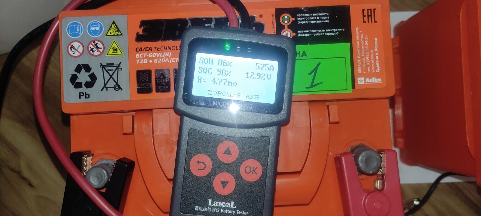

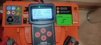

22.03.2023 в 13:46, rodof сказал:
Ранее купленные батарейки после первичного подзаряда (разными зарядниками и различным временем тех. отстоя после заряда) показали следующие результаты:
IMG_20230322_120731.thumb.jpg.237e408027f29042abdd50c577a4ee96.jpgIMG_20230322_120802.thumb.jpg.346b7402cbb627e4d4fb1ee9649cfbd7.jpgIMG_20230322_120855.thumb.jpg.88448261fc12b54a17a17ae4876ddc82.jpgIMG_20230322_121123.thumb.jpg.b535019bc3cf769cedadcdd15206cf1e.jpgIMG_20230322_121038.thumb.jpg.2fda0da99baf99583e7831454570dfcf.jpg
 Далее планирую провести КТЦ кулоном 820, процесс небыстрый, по результатам по возможности отпишусь.
  Прогресс по ранее купленным батарейкам - все показывают примерно одинаковые показатели, КТЦ проводил на 2 батарейках (2 цикла), остальные просто подзаряжал. Сейчас по очереди заряжаю кулоном 820 в режиме - заряд 15,6В/6,0А до 0,2В (циклический 20сек., с разрядом 3,0А, 20%), дозаряд 16,5В/3,0А/2 часа. Похоже предел по батарейкам достигнут, хотя попытаюсь по всем батарейкам превысить пусковой ток в 600А (EN).
