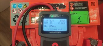

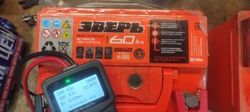

Вот Зверь 60 мучал, 650А
1 час назад, wrighty сказал:
зверь какой даты выпуска был? На авто эксплуатировался?
58 минут назад, rodof сказал:
21 года, простоял на авто, хранившемся на улице, с конца декабря  до начала марта. При подключении тестера АКБ напряжение проседало до 6,5В. Первая картинка после первой зарядки, вторая после частичного КТЦ (до 12В) лампой 35W и последующего заряда.
