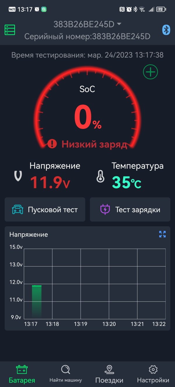

Пришел новый датчик BM6. Добавили в программу свистоперделок.
Блюпуп слабее работает по ощущениям. Через бетонный пол с подвала коннектится уже не так уверенно как BM2
Измеряет температуру. Батарея 34-35 градуса показывает. Напруга 11,89.
Еще сразу не заметил, левый борт ровный, правый борт выпуклый у аккума. Всетаки косяк имеет место быть
Прога BM6 теперь логирует 3 графика. SOC, Напругу и температуру.
Минус по сравнению с BM2 - напруга только до 15 Вольт. В проге для BM2 давно диапазон подняли. (апдейт. Странно. раньше было до 18ти вольт у BM2, а сейчас смотрю, снова до 15ти урезано по графику)
Но неудобно, что работает только после логина к почте. У меня хуавей без гуглов. Логин через почту работает странно. На почту приходит код, как единовременный пароль. Но потом логин слетает, и чтоб пользоваться прогой надо заново логиниться с запросом кода. Логику разлогинивания пока не понял. Возможно потому что пробовал в параллель запускать через эмулятор гуглов.
Также есть карта в двух вариантах. Китайская, которая ничего кроме водоемов не показывает у нас, и гугловая, но она работает только если в телефоне есть гугл-сервисы или через эмулятор. Нафига нужен этот пункт, я так и не понял. Машину на карте ищет только в видимости блюпупа =) А я и так знаю где она стоит...
Изменено пользователем Maximuss
1 минуту назад, Maximuss сказал:
Значит внутри  ~ 40

Снял варту с зарядки на выходные. Сравнил напругу с мультиметром. BM6 завышает на 0,07 вольт.
Нагрузил китайской вилкой 100-150А два раза. Держит 11 вольт однако.
По коннвею: было 11,34мОм, ток 213А, 10,71А
Стало: 4,05мОм, ток 595А 11,7В
Посмотрим что покажет в понедельник. Там дальше буду заряжать
