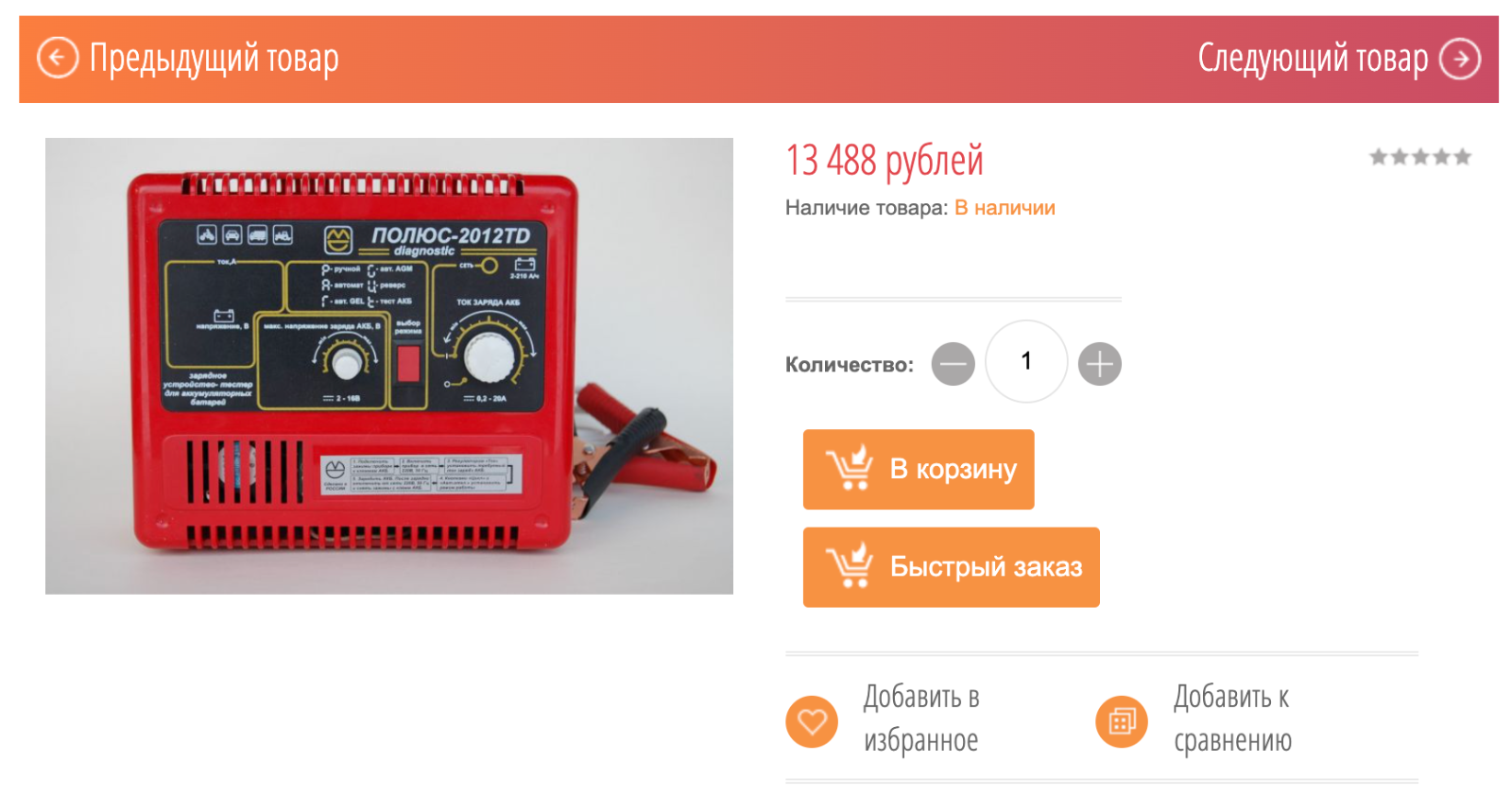

Aleksszlat я уже детальнее посмотрел на 150 вт, как буд-то бы охлаждение похуже чем у 180, да и разница в цене не существенна
http://zu-polus.ru/goods/ZU-Polyus-5 к слову этот агрегат не плохо умеет определять за 10 сек емкость для рабочих АКБ, но стоит не гуманно.
я пошерстил алишку и гугл, спросил бывалых https://aliexpress.ru/item/1005004773128494.html?spm=a2g2w.cart.cart_split.1.146b4aa6whZgkC&sku_id=12000030423700896&_ga=2.55971817.356070506.1678194000-673099038.1618499432 такой аппарат получше будет

"Для дома, для семьи", за такую цену, ну её нахххх... :Connie_cleaning-glasses:
Aleksszlat когда много АКБ и надо быстро проверить емкость в целом аппарат годный не считая цены.
27 минут назад, benyamin сказал:
Хотел бы посмотреть хоть на один такой,а то кроме как разрядом я больше и не знаю ничего.
Сэм_N ищите у кого-то на тест или на ютуб
9 минут назад, benyamin сказал:
 ищите у кого-то
Я такого даже в теории не предположу,как можно в реале найти?
Сэм_N я не знаю, посмотрите где вы живете, может продают и можно посмотреть
14 часов назад, benyamin сказал:
Плохо умеет. Все эти экспресс-тестеры - пальцем в небо, к сожалению. Это видно и на видео к прибору. Браво(Аком) сказал, что поюзанный конкретно, это подтверждается и тхп 430 из 480. При таком падении ёмкость практически в два раза падает  А в видео ёмкость упала всего до 42Ач. В реалии этот Браво 60-ка имеет исходную ёмкость порядка 50-52ч. А тут падение мизерное при достаточном падении тхп. Не вяжется совсем.
К нам приходил сотрудник Балсата и своим экспресс-тестером Кулон измерял ёмкость новых и поюзанных АКБ. На двух абсолютно идентичных по дате выпуска Энерджайзерах 90ач/800а намерил на одном 60 с небольшим, на другом  около 70. Потом их разрядили обычным разрядником, ёмкость составила 92-95Ач.
