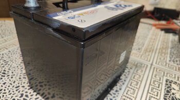

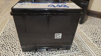

Сегодня пришло время ехать, снял АКБ с зарядки, смотрю, а у него из вент. отверстий подтеки, и на бортиках акб какая-то влага снаружи, капли прямо. Он стоял на картоне, и непонятно, может и не вода, а как прожжено, чтоли
Я зря этим занимался и навредил аккумулятору всем этим действом?
На АКБ есть метки Мин и Макс, но он черного цвета, ничего не видно даже с фонариком от телефона.
Ваше мнение? Что делать, искать мощный фонарик и просвечивать? На машину поставил, завелась и уехал.
Уровень не увидите с любым мощным светом. Его можно увидеть, только заморозив АКБ.
Вы не зря этим занимались и ничем ему не навредили, не переживайте.

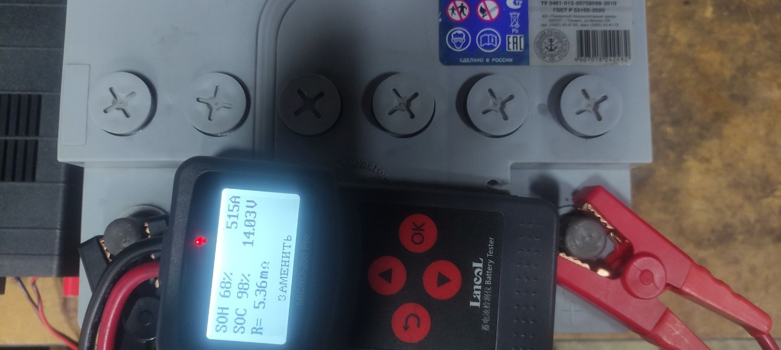

FB 9000, был глубокий разряд. Хочу поиграться с восстановлением.
плотность электролита по банкам от плюса к минусу:
1) 1.28 2) 1.29 3) 1.29 4) 1.26 5) 1.27 6) 1.28
Напряжение 13.02
ТХП номинал 670, измеренный 460
Сопротивление 7.14, SOH 58%, SOC 100%
Как восстановить ёмксть?

53 минуты назад, wrighty сказал:
Это ТХП, а не ёмкость.
принимаю, как его поднять до близкого к паспортному?
что-то мне не нравится банка где 1.26
вот здоровые банки
IMG_20230503_145812.thumb.jpg.2dd3c5a440c08461e740add5600a4a7d.jpgIMG_20230503_145142.thumb.jpg.586ed0989b3c8fa740c0da45f1642d65.jpg
4 часа назад, Pechnik сказал:
год выпуска АКБ, какие зарядные устройства в наличии?
11 минут назад, rodof сказал:
2018 год, ЗУ Автоэлектрика Т-1051

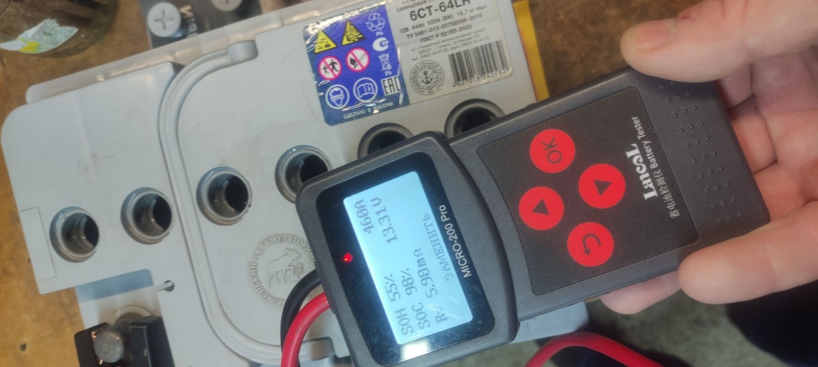

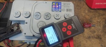

  С соседом по гаражу приподнимаем акб его соседки - скорее всего был проморожен - Тюменский 64 А/ч, 620А. Исходная плотность по банкам была 1,02 - 1,06 г/см3. (поплавок ареометра почти не всплывал). Изначально толкнули БЛ 1204 на 4 программе, до завершения заряда - плотность незначительно приподнялась - непомню, гдето в пределах 1,17 по банкам, потом позаряжали кулоном 820 - ток падал до 0,9 А и конца и края окончания заряда не было видно (в гараже плюс 9 градусов). Опосля поставили  вымпел 57 3,0 А/15,7 В - плотность приподнялась за полтора суток (записи на фото). Сейчас стоит под выпелом 57 - 2,8А/15,7В - через сутки/ двое надеюсь на позитивный результат.  Промежуточные замеры проводились без тех.отстоя.
