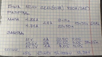

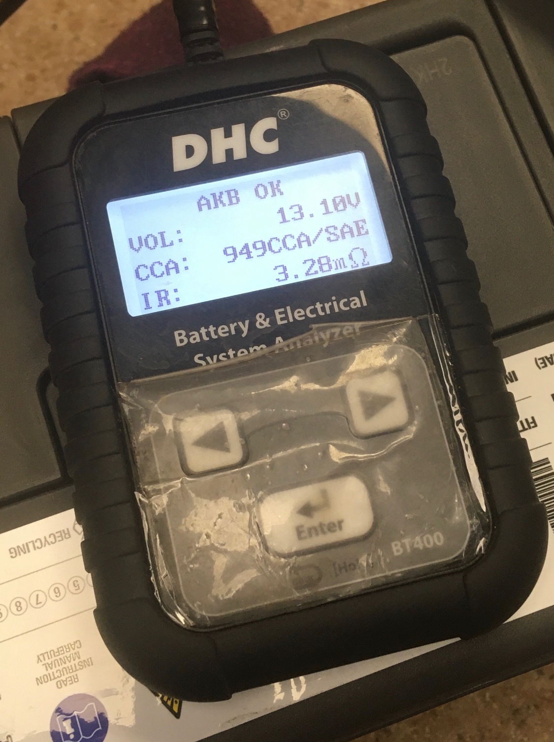

Help!!! Помогайте , как его зарядить тот же AtlasBX EFB , полгода ему , в эксплуатации 4 месяца , так уж получилось разряжался он уже на машине ( навернулась обгонная муфта не вовремя , как обычно за городом  ) ехал на акк километров 25-30 , сразу снял показывал 12.0 поставил на зарядку , зарядное дрековское  , трансформаторное , до 15,5 v видел на нем , сейчас время появилось разрядил до 10.8 v , зарядил им же вот , что получилось ( часы меня не волнуют , мне его зарядить как то надо нормально ) Что делать ? Искать зарядник на 16v  и кипятить или этим еще раз прогнать . На 15.2 немного булькал , пробок нет , плотность не посмотреть .

А предысторию не дорассказал  , после того как на машине разрядился , тем же зарядным заряжал , такие цифры по итогу намерили , тоже напряжение держалось долго с 13.6v падало медленно
Да, надо 16,5В дать на пару часиков, те сначала дождаться минимаьного тока на 15,9 (чтоб меньше 1А стало) и потом уже на 2 часа поставить на 16,5В 2А.

1 час назад, Rev42 сказал:
Пускай стоит акб до тех пор, покуда стрелка не упадет на ноль или очень близко не подберется к нулю, не меняет свое положение к примеру ночь, 15.5в. хватит зарядить акб, он у тебя без пробок. 12в. это не глубокий разряд.

hik Первый раз долго стоял , них.ра не зарядился , как надо

4 часа назад, Rev42 сказал:
А с чего взяли что не зарядился? пробок нет, плотность проверить нет возможности. Не надо глубоко разряжать лишний раз и делать глубокое ктц акб без пробок.
