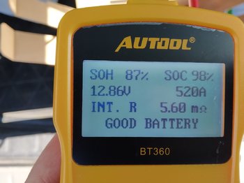

Реальные испытания разрядом - да, должны проводиться при -18. Но для оценки пускового тока тестером охлаждать аккумулятор необязательно - видимо, в формулы уже заложена корректировка на температуру.
На фото выше - один из бюджетных тестеров китайского производства, Autool BT-360, он в десятки раз дешевле Midtronics. Но тот факт, что для аккумуляторов солидных производителей он обычно определяет величину пускового тока, соответствующую указанной на этикетке, подтверждает, что в целом тестер работает корректно.
Для автомобильного аккумулятора пусковой ток значительно важнее емкости. Если предположить, что в -25 автомобиль при запуске потребляет 300 А, и стартером приходится крутить 5 секунд, то потребляемая энергия составит 300 * 5 / 3600 = 0,4 ампер-часа. Для более требовательных автомобилей в более серьезные морозы это будет около 1 Ач. На самом деле так считать некорректно, но вывод понятен - на запуск тратится количество энергии, не сопоставимое с емкостью аккумулятора. Таким образом, аккумулятор перестанет запускать автомобиль в -25 тогда, когда пусковой ток снизится ниже 300 А или емкость - ниже 0.4 Ач. Разумеется, первое произойдет намного раньше. По этой причине насколько производитель преувеличил емкость, на 5% или на 20%, не принципиально.
(Дополнительный аргумент - посмотрите емкость портативных пусковых устройств).
1. Да, согласен. Именно тестеры и позволяют ОЦЕНИТЬ ток холодной прокрутки. Он не измеряет, а оценивая отклик, вычисляет величину именно характеризующую тхп при -18град. Но оценка оценке рознь. И все эти оценочные величины тхп и уровня жизни в % (SOH), из них подсчитанного от внесенного этикеточного тхп, без емкости, что мертвому припарки. Иная акб имея "измеренный" тхп равный этикетке, может иметь емкость 5-10% от номинальной. Разок заведет) А для самоизоляции - совсем не комильфо...
2 Нет, не согласен. Иная акб, имеющая и небольшой по нынешним меркам тхп в 400-450А даст фору навороченной в 600, имея большую емкость, чем вторая. То есть этот меньший ток будет выдавать значительно дольше, а зимой стартерчик с замерзшим маслицем приходится крутить подольше, особенно на дизеле. Но сейчас тенденция такова, что где большая емкость, там и больший пусковой ток.
