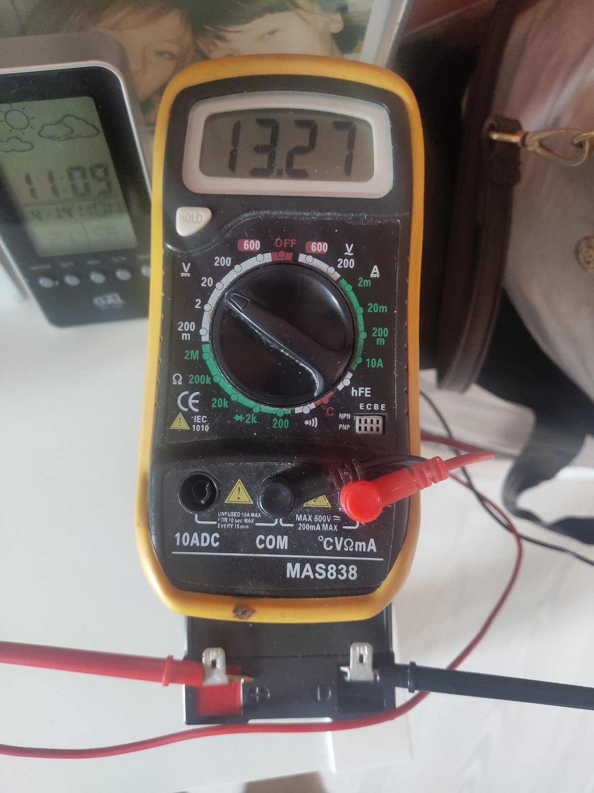

Интересный аккум какой то... После заряда стоял в отключён ном ибп на балконе пару недель и вот я его достал посмотреть какое у него напряжение и там сюрприз... Как такое возможно?
плотность электролита выше 1,28, выше плотность - выше напряжение

Это AGM аккум от бесперебойника, разве там такое бывает?
а как по другому? он свинцово кислотный,  физические и химические процессы никто не отменял, и серная кислота с водой там есть, просто немного в другом виде
Долейте воды, пока не сдох.
Долил - ни чего не изменилось...доливал по 3 кубика
А ни_чего и не изменится без заряда. Сульфат сам по себе водой не растворяется.
