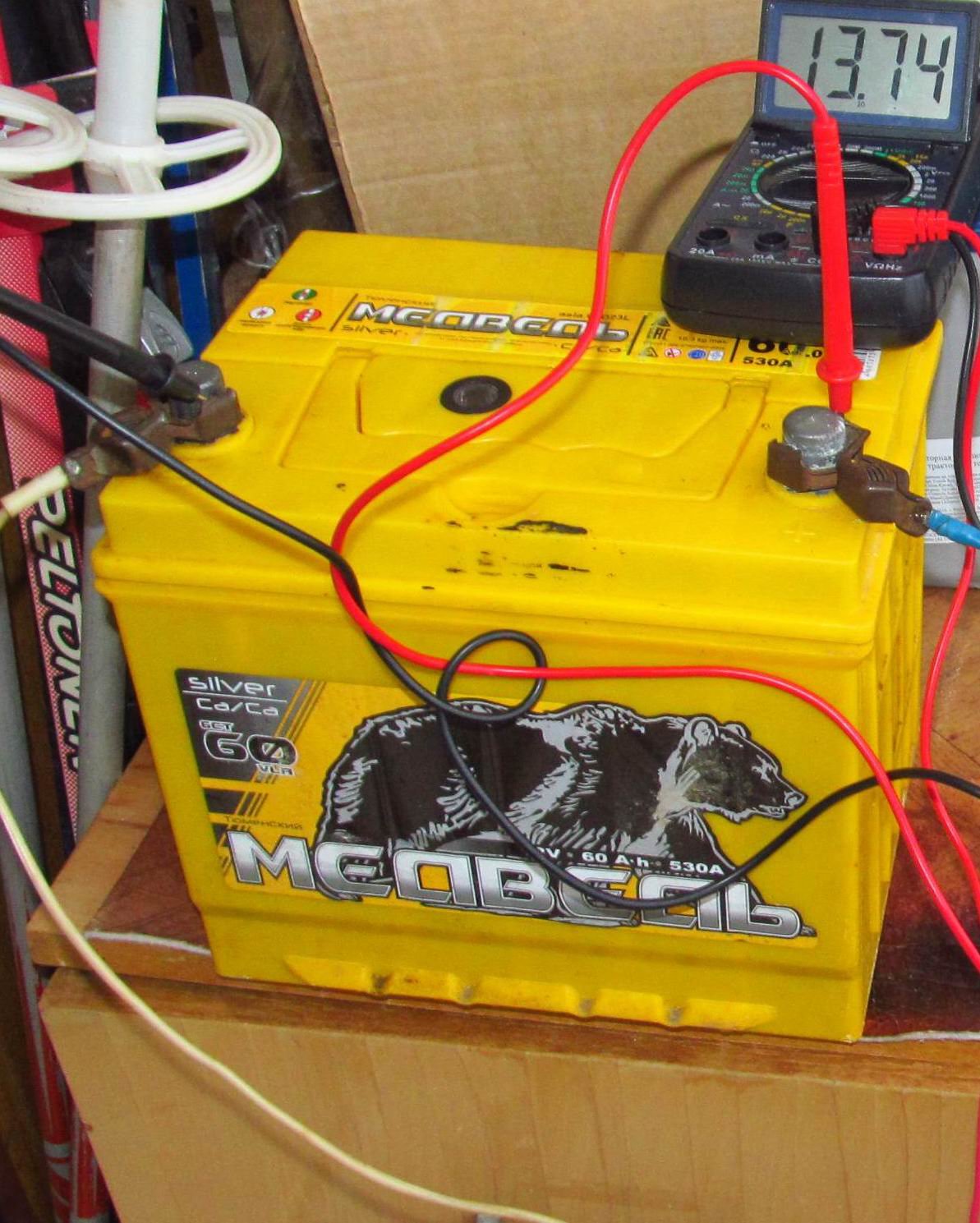

romaty
У меня - Медведь тюменский. 5 лет - полет нормальный.
Это алькор завод тебе повезло. Я работаю в АКБ магазине так скажу они в среднем ходят максимум три года. У них обычно коротят банки и на выброс только. Лучше если из этого сегмента другой Тюмень завод это лося брать. А так хорошое соотношение это кайнар Казахстан он запасом делает свои параметры, Тюмень стандарт, Тюмень премиум,мутла, президент Корея завода атлас BX. Если соблюдаете все условия эксплуатации АКБ и исправна техника. То долго прослужат.

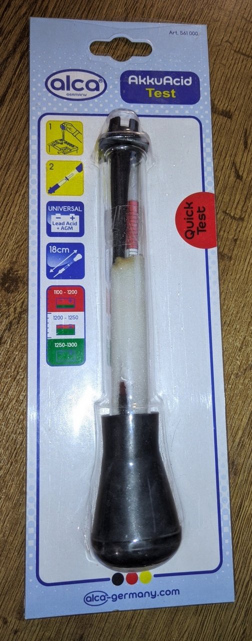

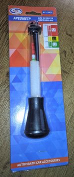

Для обслуживания АКБ как и все пользуюсь ареометром, но последние несколько покупок ареометров что есть в продаже по близости, это полукустарные поделки с корпусом из пластика, склеенного из двух половинок. Пластик этот довольно нежный и нередко лопается при одевании груши или вставлении трубочки, но чаще в один момент начинает течь по шву половинок прям на руки + резиновые части сделаны из оч.плохой резины и трескаются довольно быстро - одним словом кач-во г...но! Очередной такой у меня сегодня так и помер треснув.
Раньше (сильно давно) были в продаже стеклянные ареометры пр-ва г.Харьков, ПК "Быт" в к-т которых были 2 поплавка как для определения плотности электролита, так и для плотности тосола + лакмусовые бумажки для рН ОЖ. Давно уже не видел таких ареометров в продаже. В общем, пошел сегодня покупать новый инструмЕнт для АКБ и мне попался ареометр ALCO со стеклянной колбой по цене 160р!  Как он будет работать покажет время и опыт, но уже то, что стекло  снимает несколько проблем. Код заказа 561000.

AlcA :) а так оч хороший ареометр Hella 8PD006541001, не самый дешевый конечно, я им по работе 8 лет пользуюсь, ни разу не подвел.

Один в один с Орионом АР-02  - у меня прослужил уже лет 8 наверно. Недавно порвалась трубочка резиновая - срезал ее  и в резиновую бобышку вставил кусок кембрика по размеру.

В продолжение вчерашнего поста про ареометр ALCA. https://www.oil-club.ru/forum/topic/33-akkumulyatory-obschaya/?do=findComment&comment=1823321
Зашел сегодня в Ленту за продуктами и в автоотделе висит он, ареометр вчерашний, только в другой упаковке за 69.90р!
Не устоял, взял про запас :D
За 2 298р я подожду пока брать т.к могу за почти эти деньги купить новый АКБ.
