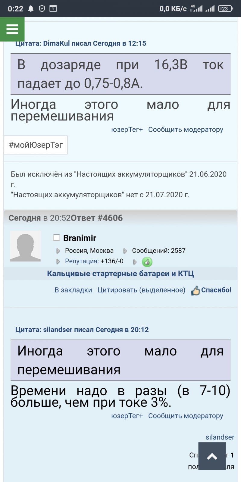

Так делают АКБ глубокого разряда-заряда
Величина температурной поправки напряжения заряда
:good2: из первых уст, дословно)
Изменено пользователем krufel
krufel
Не отквлекатесь уважаемый
Я то в чем не прав? В том что Женечка "иногда":biggrin: читает  через строчку:praising:
Васечкины перлы штудировать не собираюсь) Привел первоисточник.

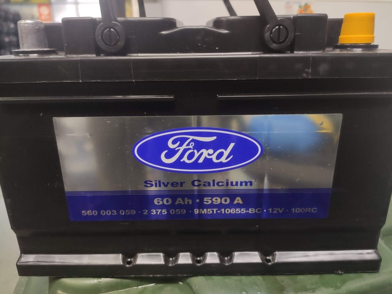

вы меня не поняли. Я надеялся увидеть визуальную разницу внутренностей...или услышать.
Например стоял у меня конвеерный акб на фф2 производства аком размер 278х175х175, взамен был куплен у диллера также аком под фордовской маркой того же размера. Циферки 60Аh и 590А. В том же размере я могу купить дешевле аком под своей торг. маркой, но 74Ah и 700A.  Вот что мне было интересно.
45 минут назад, ivan90 сказал:
А что мешает? И что смущает?
4 часа назад, ivan90 сказал:
Аком 278х175х175 на 60Ач?
Оригинальный форд 60/590 LB3 (278*175*175) делал и Аком. Сейчас это желто-синий 74/700 в этом же корпусе, свинца чуток добавили.
9 часов назад, Dismay сказал:
фото не моё, акб 2020 года. Хозяин фото надеюсь простит....
авто 2011 года, первый оригинал заменён в 2015, второй оригинал в 2018. На данный момент тюмень премиум 60\510, размером 242х175х175. Два года пока, но если третий протянет...выходит не весь оригинал так хорош.
Изменено пользователем ivan90
17 часов назад, ivan90 сказал:
авто 2011 года, первый оригинал заменён в 2015, второй оригинал в 2018....выходит не весь оригинал так хорош.
Выходит, что на АКБ просто положили с прибором и все.
У меня на предыдущей работе авто в гараж приходили только новыми, в т.ч и форды. Не припомню чтобы хоть одна батарея отработала менее 5 лет, хоть корейские Solite, хоть Mutlu под маркой форд, но машины постоянно в движении. На транзите 2010г пр-ва Турции АКБ (2шт Mutlu) поменяли только в 2016г, но он жил на улице и постоянно перед запуском вкл Webasto, ну и заряжали зимой каждые 2 месяца. Много ездил по трассе.
Калина своя была новая 2011г с Аком - продал с ним с 2014г и АКБ была вполне жива, хотя зимой подзаряжалась на машине в гараже.
Гранта нынешняя 2012г с Саратовским "Электроисточником" с завода, поменял в 2017г т.к одну банку замкнуло, но с ним было немного больше возни т.к он был малосурьмянистый и требовал водички.
Нынешняя оригинальная VW Varta 07.2014г.в недавно совсем обслужил, по тестеру выдала 600А из заявленных 540А и вполне нормальное сопротивление в 4,5мΩ. :pardon:
Частные случаи не в счёт)
