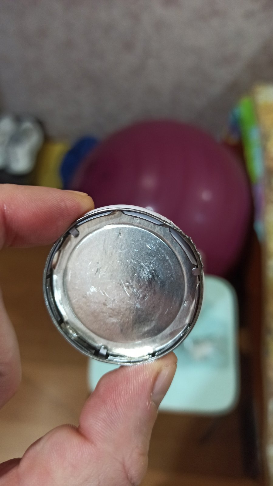

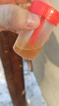

Решил сравнит заморозить масло  тсл 5w30 Оригинал 100% вес и все признаки и продавец Юником ,а вот  0w20 которое весит вес 3880 насторожило меня и крышка крутится легко и не прижата как обычно у тсл , по этому решил сравнить,даже цвет не такой масло светлее .Вчера у брата 0w20 взял оригинал 100% тоже сравнить цвет темный как на первом фото у 5w30 . На улице 31 градус был,5w30 жидкое и цвет прежний,а вот   и 0w20 у которой вес 3880кг поменялся цвете и под задубел прилично  еле течёт  . Даже в гараже загустел при температуре минус 10 градусов..,а брата 0w20 тсл такой-же остался в цвете и не загустел даже.Вывод что это поделка ,а масло какое-то дешевое залито.  .Брал его давно на озоне продавец   OilCountry продаж прилично .Там в отзывах тоже человек написал что при 0 уже мерзнет густеет видео выложил даже он. Цена была ниже просто чем у  Юником и про  поделки вообще речь не велась не парился где брать,где дешевле там и брал.Я сейчас только у двух продавцов беру у Юником  и bbsauto  мегамаркете когда купоны дают и балы  хорошая экономия  выходит. Берите только у Юником лучше сейчас. Чем дальше тем больше поделок будет! Еще канистра осталось от этого продавца  OilCountry  надо её сравнить,там уже вес почти как у оригинального.
Изменено пользователем Сергей 227084
Сергей 227084 Вообще, когда озон начал продавать масла, года 2 тому назад или около того, тут на форуме были жалобы с подозрениями на подделки в оригинальных канистрах, протечки канистр и т.п. Помню, по Shell их было много. Потом, как-то успокоилось. Возможно, проблемы были в цепи поставки.
11 часов назад, Сергей 227084 сказал:
Скиньте сюда фото поддельной канистры плз со всех сторон (верх, низ, шов, анфас).
AleksCX Канистры фото нет смысла кидать, оригинал 100 процентов.В крышке загвоздка прокручивается и не зажата как следует.Я её отвёрткой чуток отжал и спокойно  поддел открылась  набрал масла для замерзания , также просто закрыл. Внутри карябаная кстати на фото видно. И со второй канистры  этого продавца вчера поставил на балкон градусов минус 22  загустело  но не сильно это 0w20 ,цвет не такой как подсолнечное масло у него.
4 часа назад, Сергей 227084 сказал:
Значит переливают. Новые 4 литровые жестебанки вообще легко открывают и также успешно закрывают, вот только крышка уже гуляет как правило после этого, как у вас.
Хорошо бы иметь хотя бы ещё литрушки из другого магаза, и также заморозить в соседней емкости - вот тогда показательно будет.
