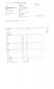

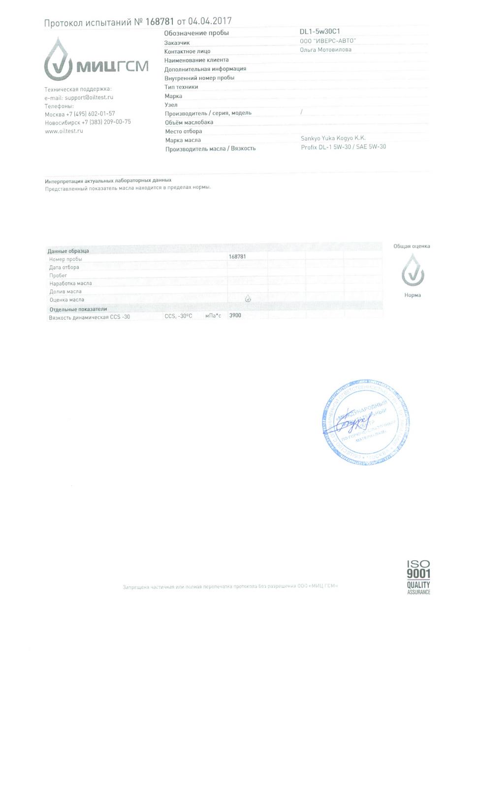

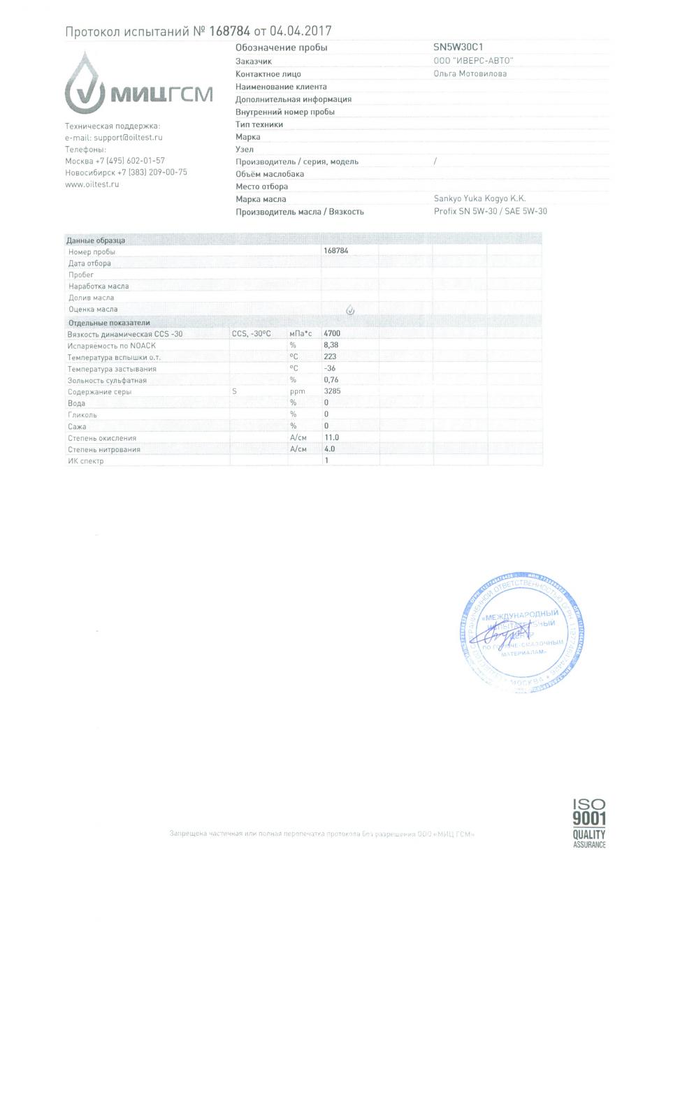

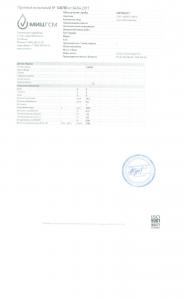

Пример3 Лабораторные анализы масел Profix сделанные в лаборатории МИЦГСМ официальным представителем Profix:
Profix DL1-5W30 (проба168781).jpgProfix SN 0W20 C1(проба168785).jpgProfix SN 10W-30 (проба168782).jpgProfix SN 5W30 (проба168784)-1.jpgProfix SN 5W40 (проба168783)-1.jpg
DL1-5W30(проба168781).pdfSN0W20C1(проба168785).pdfSN5W30(проба168784).pdfSN5W40(проба168783).pdfSN10W30(проба168782).pdf
