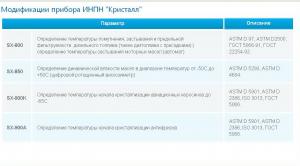

Прибор ИНПН SX-850 в Госреестре отсутствует. Заявленный производителем прибора ИП Шатохин Валерий Николаевич г.Томск сертификат № 37930-16 не соответствует действительности.
В Госреестре зарегистрирован сертификат № 37930-08, который утратил действие в 2013 году. И был выдан на "Кристалл SX-800".
