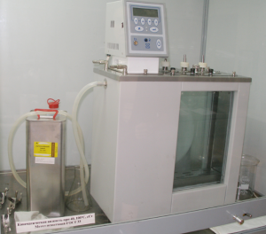

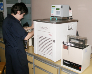

@Пенсионер24, такие аппараты Вас устроят?
