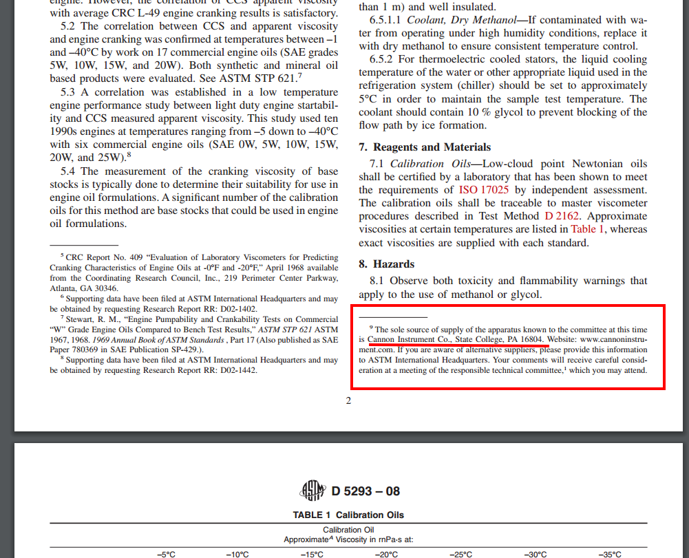

Дополнительная информация из стандарта ASTM:
из стандарта ASTM D 5293 Test Method for Apparent Viscosity of Engine Oils and Base Stocks Between –5 and –35°C Using Cold-Cranking Simulator 2 страница.
Цитата
9 The sole source of supply of the apparatus known to the committee at this time is Cannon Instrument Co., State College, PA 16804. Website: www.cannoninstrument.com. If you are aware of alternative suppliers, please provide this information to ASTM International Headquarters. Your comments will receive careful consideration at a meeting of the responsible technical committee,1 which you may attend.
Перевод:
Цитата
По данным комитета, на данный момент единственным источником поставки аппарата (по измерению CCS) выступает Cannon Instrument Co., State College, PA 16804. Веб-сайт: www.cannoninstrument.com. Если вам известны альтернативные поставщики, пожалуйста, предоставьте информацию о них в штаб-квартиру ASTM International. Ваши заявления будут тщательно рассмотрены на заседании ответственного технического комитета, на котором вы сможете присутствовать.

Компании Esso и Cannon являются родоначальниками этого параметра Cold Cranking Viscosity. Cannon плотно стоит на рынке в измерении CCS и никого сильно в свою нишу не пускает. Фактически Esso и Cannon это родоначальники стандарта ASTM D 5293. Фактически эти компании и задали тон в SAE на проверку классов вязкости масел SAE J300 по ССS. Если вы видите на фото Cannon и что то там по нему спрашиваете "а покажите мне! А докажите мне!". То это как видеть крокодила и спрашивать у него сертификат, на то что он является крокодилом... :) Вискозиметр проверяется на эталонных маслах пробниках с известной вязкостью CCS, в нормальных лабораториях он проверяется каждый раз перед партией замеров.
Давайте посмотрим стандарт ASTM D 5293
http://www.pentasflora.com/wp-content/uploads/2014/07/D5293.pdf
Там есть такие слова:
"9 Единственным источником снабжения аппарата, известным комитету в это время, является Cannon Instrument Co., State College, PA 16804. Сайт: www.cannoninstrument.com. Если вам известны альтернативные поставщики, пожалуйста, предоставьте эту информацию в штаб-квартире ASTM International. Ваши комментарии будут внимательно рассмотрены на заседании ответственного технического комитета, который вы можете посетить."
Я ничуть не умоляю заслуг кулибина ИП из Томска который создал вискозиметр Пенсионера24, возможно они работают исправно. Но данный конкретный вискозиметр 100% бракованный! Хоть какую вы справку бумажку мне покажите, зебра не станет лошадью... Его нужно либо ремонтировать, либо не показывать никому. Ибо это репутация производителя, репутация лаборатории которая проводит эти испытания, актуальность данных которые она выдает. Все эти стороны максимально заинтересованы давать правдивые результаты.

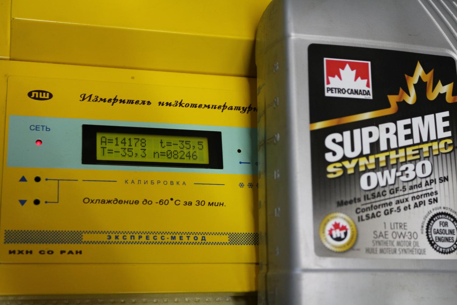

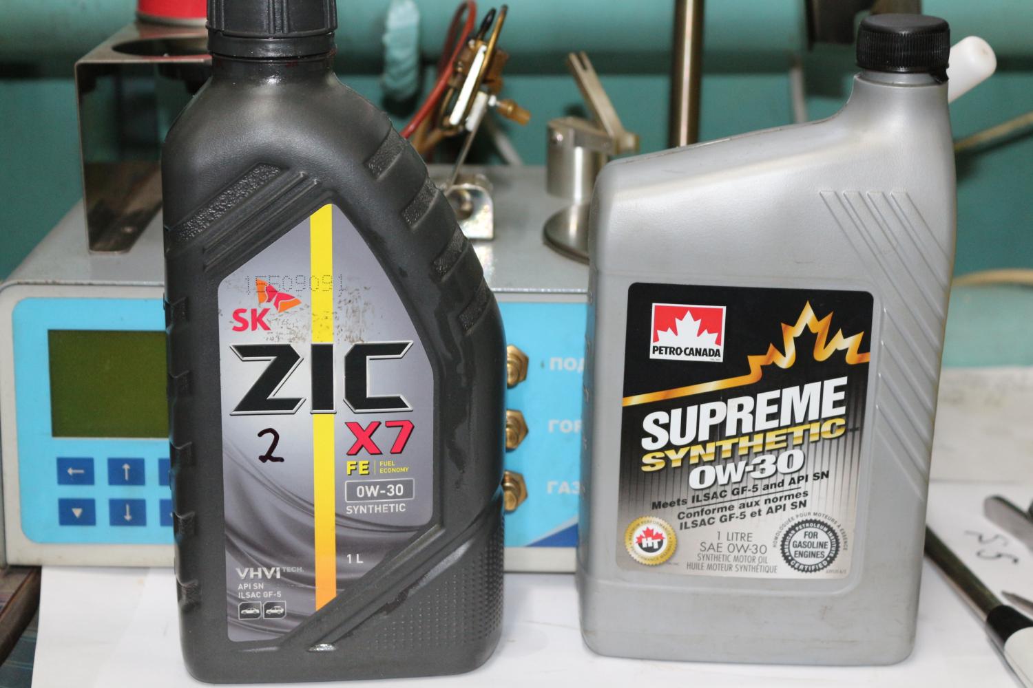

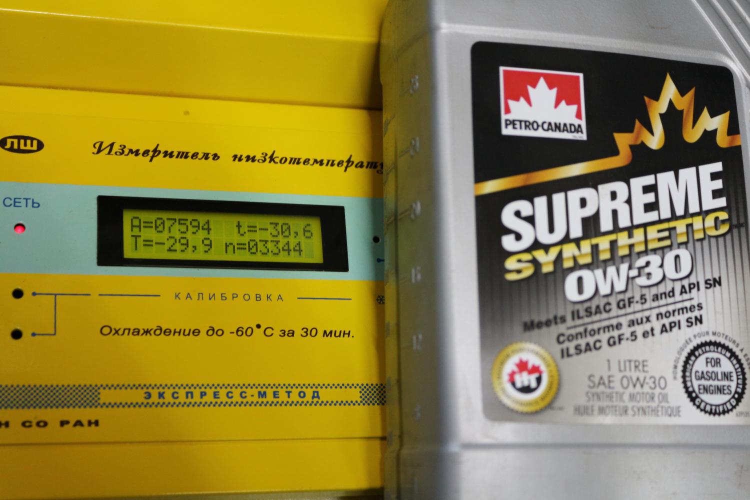

Взял два масла 0-30 ((зик и петро-канада..
проверил и сравнил показатели CCS при.. -20гр.  -25гр.  -30гр.  -35гр..
для обоих масел предел..  6200 мПас.
проверил и показываю..
post-7837-0-07847300-1474528506_thumb.jp
ЗИК..  0-30    .......................................................................    ПЕТРО-КАНАДА..
CCS при..  -20гр.  =  896 мПас.   ....................................     CCS при..  -20гр.  =  961 мПас.
CCS при..  -25гр.  =  1669 мПас.   ..................................     CCS при..  -25гр.  =  1527 мПас.
CCS при..  -30гр.  =  4007 мПас.   ..................................     CCS при..  -30гр.  =  3344 мПас.
CCS при..  -35гр.  =  9890 мПас.   ..................................     CCS при..  -35гр.  =  8246 мПас.
РС. как бы на пятёрку тянет.. а в калашный ряд для нулёвок.. нет..   :unknw:   :scenic:
post-7837-0-00475000-1474528557_thumb.jp post-7837-0-35573800-1474528599_thumb.jp post-7837-0-81758300-1474528658_thumb.jp post-7837-0-84258100-1474528731_thumb.jp
