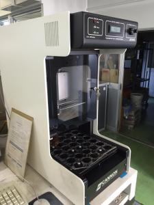

@Пенсионер24, у вас будут какие нибудь аргументы, что вы один из немногих проверяете CSS аппаратом, а другие лаборатории  "пальцем мешают"  делают теоретические расчеты? Или вы можете привести в качестве аргумента только слова производителя вашего прибора ИП Шатохина?  Вы понимаете, именно вы должны доказать нам всем, что вы правы, а не весь форум вам.
Без аргументации (слова Шатохина к этому не относятся) вы нарушаете правила нашего форума, вы это понимаете?
Прочитал.. делаю вывод.. ни в одной из лабораторий нет прибора для определения CCS..
за три года на форуме.. ни кто не показал на чём проверяют..  :unknw:
а такой способ проверки считаю не верным..  :popcorm:
он не точен и имеет большую погрешность.. :(
проверять нужно на спец. оборудование..  и ни каких теоретических расчётов..
они ведут не сознательных людей в тупик..
Вывод?! А где доказательства?
У вас тоже его нет. Где документы на аппарат?
так расскажите нам, не сведущим, как можно расчитать CCS теоретически?
это как с курицей и яйцом... что было раньше? по вашему яйцо получается... так и тут ... что было раньше? расчет или прибор? прибор основан на расчетах и немножко механики, очень чувствительной механики, которая вас нае....т, а вы потом нае....те весь форум
вынужден вас удивить, но яйцо появилось гораздо раньше курицы (вы же помните что динозавры откладывали яйца, а кур тогда еще не было и в помине)

Сижу.. работаю.. проверяю масло 0-20..  на CCS при.. -20-22-24-26-28-30-32гр.
и посмотрим куда кривая покажет..
Вооот, это уже движение  в верном направлении.

Прибор для проверки есть.
На нем все анализы завода и тестились, тестятся и будут теститься.
Скоро для этих целей буду возить с командировок масла в лабу завода и тестить.
Дадут возможность - здесь буду выкладывать, нет - для себя хранить.
Пора, наверное, закрывать эту тему. [censored] Хоть во всех лабах мира проверь масло, всё равно не поверит, скажет пальцами не теми лазят в масло и ............ :fool:
