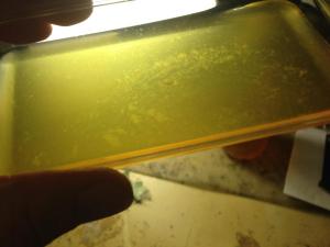

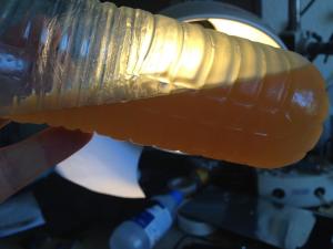

в обед намешал еще смеси где больше холодильного масла, чем моторного... размешал. Мутота. после того как смесь постояла почти 5 часов на столе- таже муть, но наверху уже чтото плавает. налил в плоскую пластмассовую прозрачную крышку от какойто хрени. на поверхности разводы... поставил в холодильник вместе с такой же смесью в бутылке. после охлаждения сфоткаю.
Изменено пользователем olegt
@olegt, а на этот раз намешал с другим маслом или с тем же делваком?  надо статистику набрать - муть появляется со всеми маслами или только с некоторыми.  чтоб много дорогого холодильного масла не тратить, достаточно по шприцу смешивать, думаю
мешал с тем же делваком. еще раньше мешал с форд формула F, таже муть.

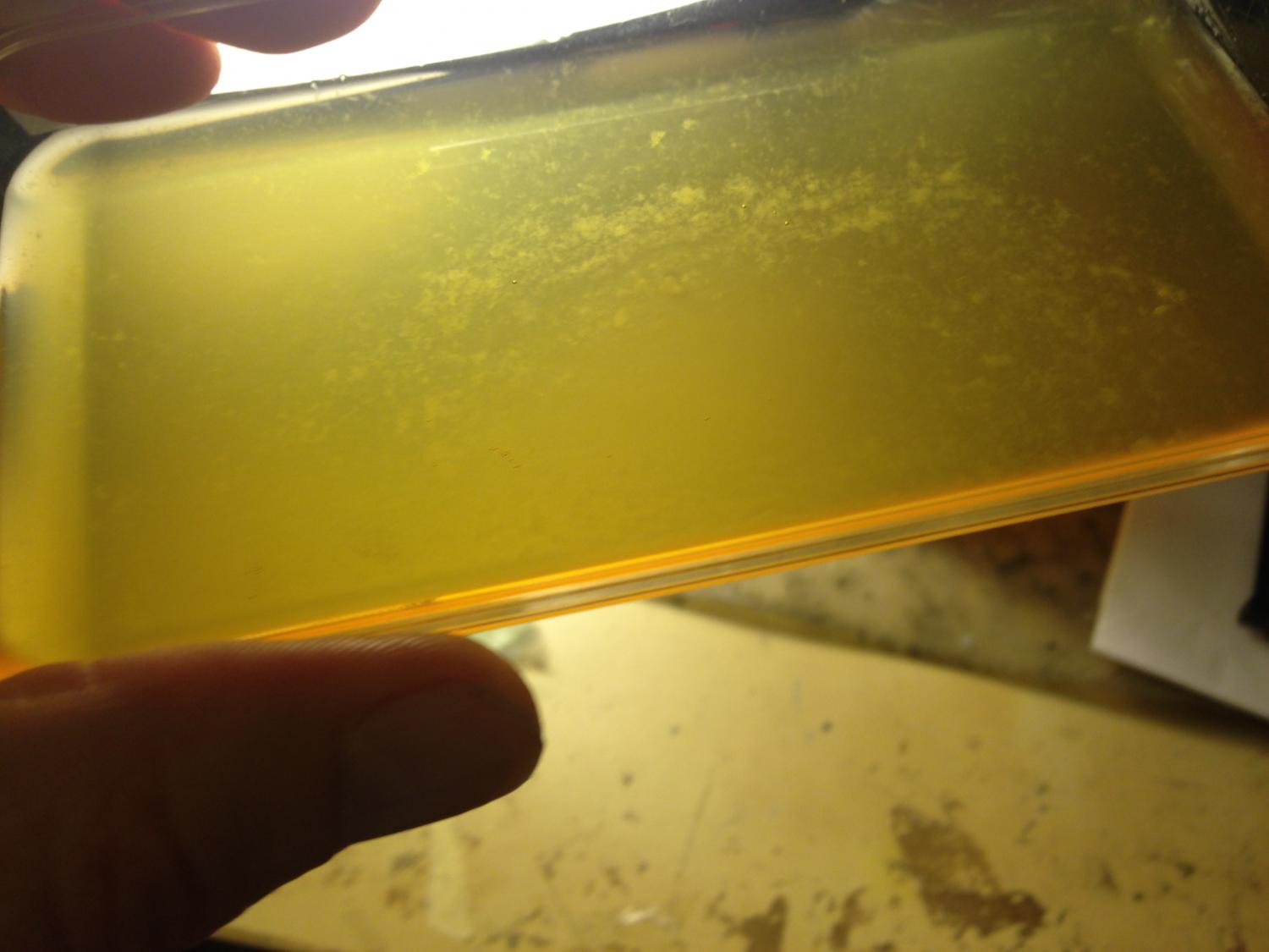

ту смесь, которую налил тонким слоем и поставил в холодильник, хлопьев не дала, осталась такая же мутная...поэтому сегодня рано утром засунул в морозилку. Хрен его знает, хлопьев на поверхности действительно нет, есть какая-то поверхностная муть... но смесь осталась жидкой.
Вот фото и маленькое видео. под микроскопом пробовал пинцетом подхватить эти пятна, они жидкие...
Поддержу мнение ,что нужно еще смешать с каким нить другим маслом. Можно у знакомых по стопарику попросить.
Да, спрошу. Огромная просьба к dalyniy - тоже смешать POE-масло с маленьким количеством моторки! Мож действительно с моими маслами чтото не так...
В общем, решил что это вода. Тем более что при нормальной пропорции все отлично.
