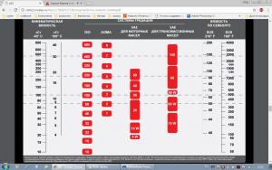

Вот нарыл таблицу интересную-соответствия стандартов вязкостей масел
