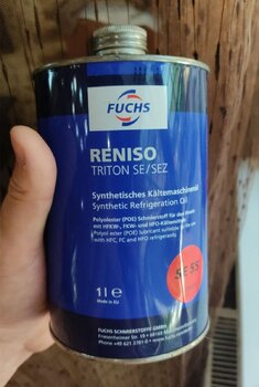

К 4 л микса (в подписи) добавил 2,8% Fuchs SE55 на лето, ощущения :good3:
Я ж анализ делал с этим SE 55. С предыдущей машины.
alex323  Это который? ... нашёл, так-то тему всю читал, сейчас посмотрю.
   p.s. замечательно, показательно; ну и правильная дозировка ПОЭ :good2:
