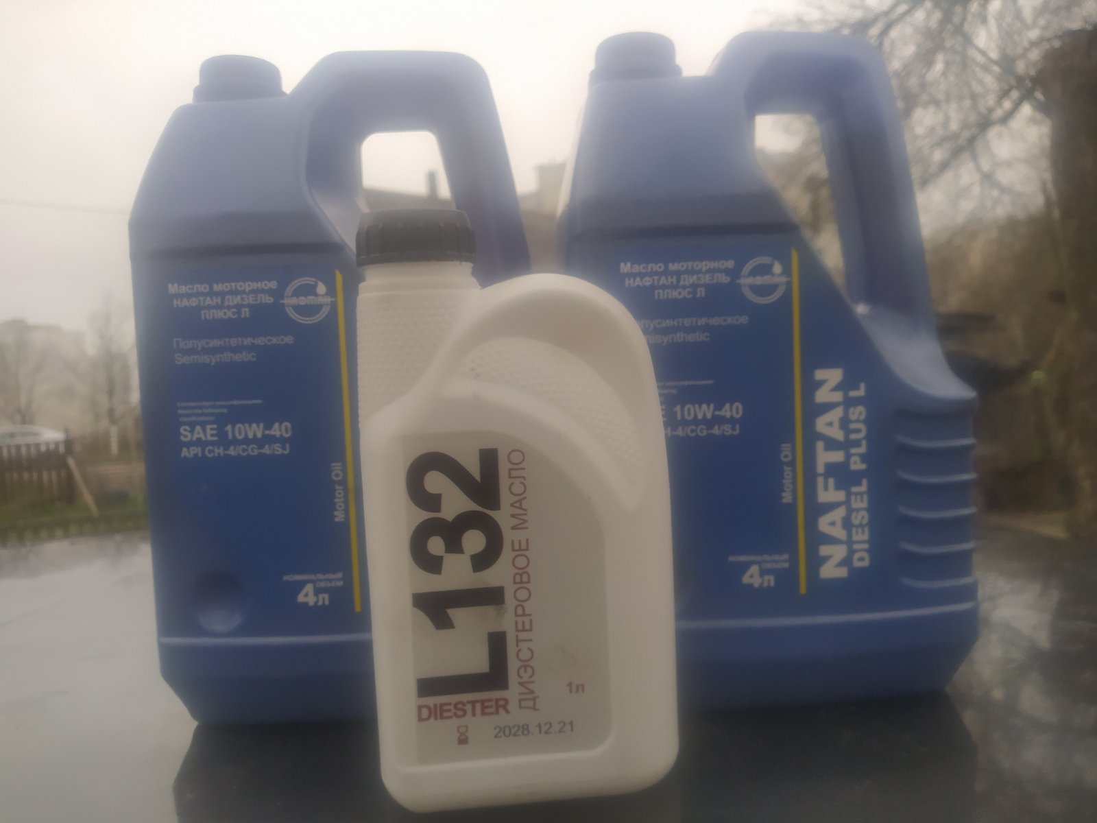

Ну вот, поменял масло. Было 5л. Газпрём + 1л. Нафтан + 200гр Фучь ПОЕ32.
Залил 6л другого Нафтан, хотел вообще минералку, не нашел))) + 200 гр. Л132.
Двиг мурлычет приятно, а он в принципе на свежачке всегда мурлычет. Будем лето катать. Да, вязкость на глаз Л132 показалась такой же, как и у ПОЕ32.
40 минут назад, lexandro401 сказал:
Качество диэстеров L132 в белой канистре неизвестно. Одно доверие к производителю.
28.01.2024 в 19:28, Sandro сказал:
интересно будет знать о результатах
Пока никакой разницы между Л132(которые типа недоэстеры) и ПОЕ32 от Фуча не ощутил. Всё штатно.
