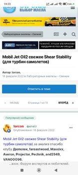

Есть в закромах банка турбинного масла NYCO TURBONYCOIL 600 (polyol esters, and fortified with carefully selected anti-oxidant, antiwear and anti-corrosion additives).
Возможно ли его использовать как эстеровую добавку в моторное масло? Сколько добавлять, 3-5% или больше? Не будет ли негативных последствий и с какой переодичностью менять?
Изменено пользователем anyway
42 минуты назад, anyway сказал:
Аналог-Mobil Jet Oil 2. Вам лучше в этом разделе спрашивать, а так можно в тех же наверное пропорциях. Отработки масел с Mobil Jet Oil 2 в помощь.
21 минуту назад, Misha6112008 сказал:
самое главное для сальников и чего то подобного не будет вреда? Эстеры стареют не быстрее чем обычное масло?
31 минуту назад, anyway сказал:
Диэстеры не путайте с полиэстерами. Здесь диэстеры. Вам в раздел полиэстеры Mobil jet oil 2.
Аналог на скрине. Вам туда за вопросами.
Изменено пользователем Misha6112008
