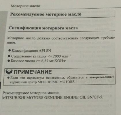

AleksFreeman имеется ввиду чистую моноград.минералку? У меня приус на автоле бегал, но тяжко ему было. Может если без эстеров тогда и жиденьким вмгз разбавить )) по маслу в этот мотор по книжке есть некоторые рекомендации, по кальцию менее 2тыс.ррм
1 час назад, folow me сказал:
частично добавить от 5%
Прямо так в книжке написано ?

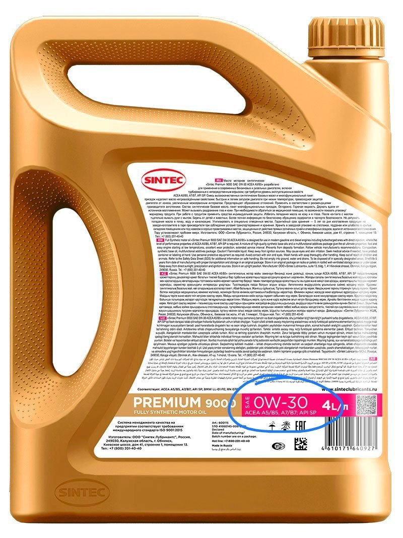

Sintec Premium 9000 горит/угорает?
28 минут назад, Misha6112008 сказал:
Конечно, чем больше низковяза, особенно ПАО, тем быстрее бежит через уплотнители поршневой, особенно турбин. Используйте масла сезонно, не надо гнаться за синькой... в городе такое масло при коротких поездках и за - 30 вплюс, в остальном только минус)
