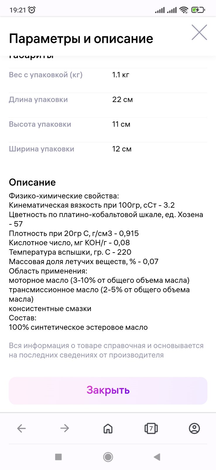

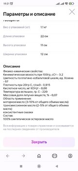

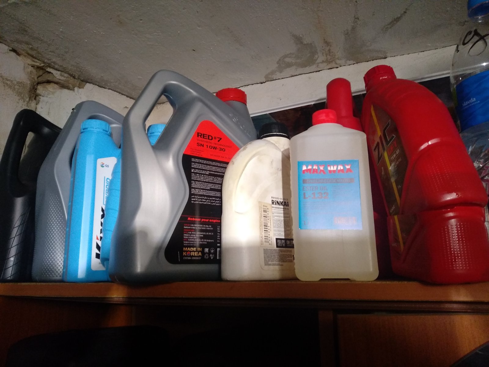

Пришел Синтолюкс-132 с Озона, который MAX WAX L-132. По цвету, вкусу и запаху разницы с Карбонфоксовским не обнаружил. Продолжаю наблюдение :)
Заказал на ягодах. Посмотрим что за это такое.
2 минуты назад, lexandro401 сказал:
Тоже смотрел на этот продукт, интересно будет знать о результатах применения.
5 минут назад, Sandro сказал:
о результатах
Пока в масле плещется фуксовский пое 32, мне нравится, а вот весной маслице махну, вот тогда и расскажу.
3 минуты назад, lexandro401 сказал:
Ок хорошо.
