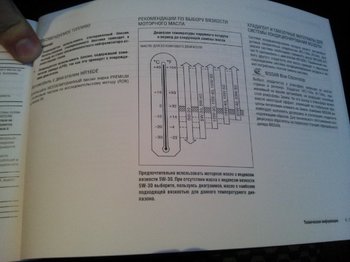

21 ноября 20188 г 6 часов назад, Ray42 сказал: Осталось найти скан мануала, в который ещё не вмешались маркетологи Ray42 Не надо его искать - в теме его раз сто выкладывал. Надо его только прочитать и увидеть, что в этот мотор предписано исключительно 5W30.

21 ноября 20188 г Ray42 Ничего сомнительного нет - производитель тестирует моторы не только в Африке. Ему надо верить. Если хочется немного улучшить холодный запуск - 0W30, как и посоветовал torcon Но никаких 0W20. Эта вязкость прописана для H15DE и H18DE.

21 ноября 20188 г 9 минут назад, Legion777 сказал: Ray42 Ничего сомнительного нет - производитель тестирует моторы не только в Африке. Ему надо верить. Если хочется немного улучшить холодный запуск - 0W30, как и посоветовал torcon Но никаких 0W20. Эта вязкость прописана для H15DE и H18DE. Да, про 20-ки уяснил ) почитал сканы и посмотрел движки. Всё, определяемся с выбором 0w30
21 ноября 20188 г 15 минут назад, Legion777 сказал: Но никаких 0W20. это почему? если верить мануалу, то и 20 можно..коли вера позволит.
21 ноября 20188 г 11 минут назад, torcon сказал: ivan90 там два мотора в мануале... так ниже же, как у всех. Если и т.д...и вот она 20. Почему нет? Изменено 21 ноября 20188 г пользователем ivan90
21 ноября 20188 г 14 минут назад, Legion777 сказал: ivan90 Какому "мануалу"? Где его нашёл? возразите этому на центру по мне так правильный, пятёрка до минус 30, красава. Изменено 21 ноября 20188 г пользователем ivan90
21 ноября 20188 г 1 минуту назад, Legion777 сказал: ivan90 "Предпочтительно использовать 5W30". И уже надоело обсуждать российские псевдомануалы. Где и перевод кривой и данные совсем не те, что предписывает производитель моторов и автомобиля. В общем кто как хочет, тот так и поступает - расплачиваться то ему. прочтите не российский, там то же самое. Где вы видите запрет можно увидеть?
