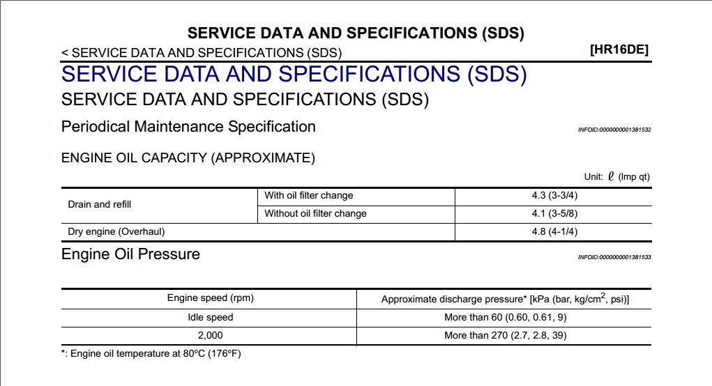

В Тииду никак 4,6 не засунуть!
Проверено.
Dexon , а теперь для Тииды:
1 час назад, масленкин сказал:
Юиор..или Как .?,
Причем тут юмор?
Максимум 4,2 - 4,3 влезает при замене. С фильтром, естественно.
1 час назад, petrik72 сказал:
Уважаемый petrik72, заправочные емкости Тииды известны всем владельцам данного авто.
Коим являюсь и я.
При замене масла в HR16DE влезает 4,2-4,3 (до верхней риски щупа).
