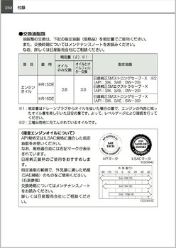

ivan90 ну ведь чОтко же красным выделено - HR16DE -----> 5w30
Масло для Nissan Note 1 6 HR16DE   Страница 26   Выбор моторного масла для авто   Форум oil club ru   Выбор моторных масел  трансмиссионных жидкостей  антифризов  топлива  смазок  Форум экспертов и любителей .png
А если климат холодный, то 0в30 и без мануала "вкурить" можно, если сильно жарко - 10в30, умеренно - 5в30... вроде бы все ведь просто и понятно...
ну так вкурите, где ваши мысли в приведённом вами?
Пока согласно данному имеем, коли нет 5-30 пользуем при минусе согласно приведённой таблице. Покажите ваши 0-30 именно для 16де? Зачем придумывать?
Где запрет то, више рекомендовано и использовать согласно уличной, гдееее ваше то?

a-ha а почему в мануале не указан заправочный объем масла для HR16DE:unknw: если красную линию убрать, может линии черной нету в мануале и 0w20 и 5w30 можно использовать:pardon:
А не, есть. Но на заправочный объем нет линии. Это они вязкости просто отделили.
Значит в HR16DE можно 0w20:pardon:
Дмитрий_ он указан, для обоих двигунов одни и те же цифры, а дальше опять "по шконкам" - каждому свое! ;)
иначе никаких разделительных линий не было бы вообще! Не?

 я хочу увидеть запрет на двадцатку в мануале. Онаж там прямым текстом прописана. коли нет, пользуй согласно..относится к обоим двс. Зачем притягивать выгодное вам? Давайте согласно писанному.
