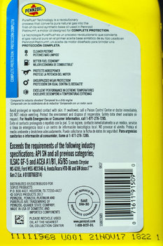

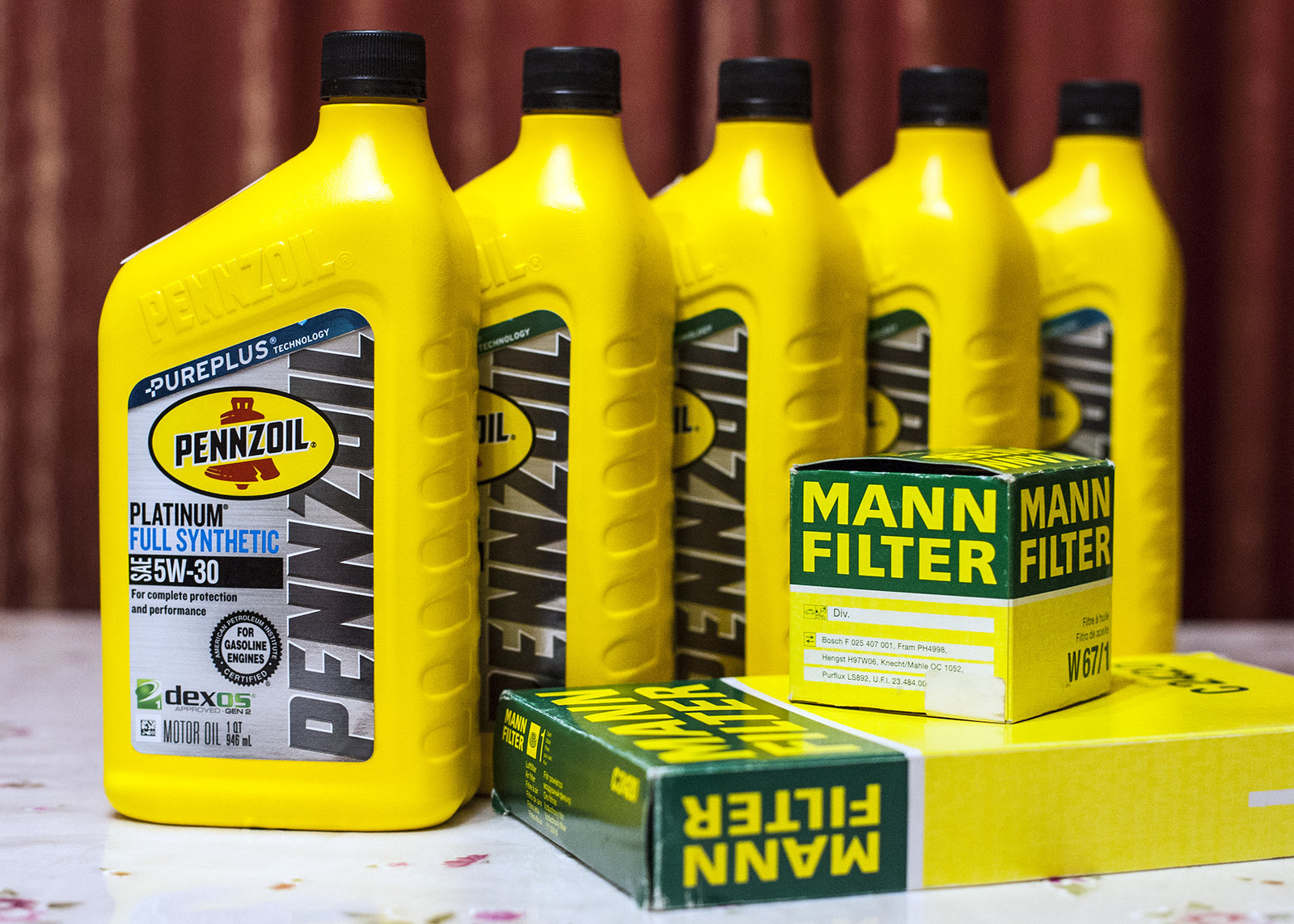

А сам я сегодня залил Pennzoil Platinum 5W-30.
Вот такое: https://www.pennzoil.com/en_us/products/full-synthetic-motor-oils/pennzoil-platinum.html
Моторчик шелестит чуть слышно... Приятно.
Если получится - попробую отправить его на анализ когда отработает свое.
